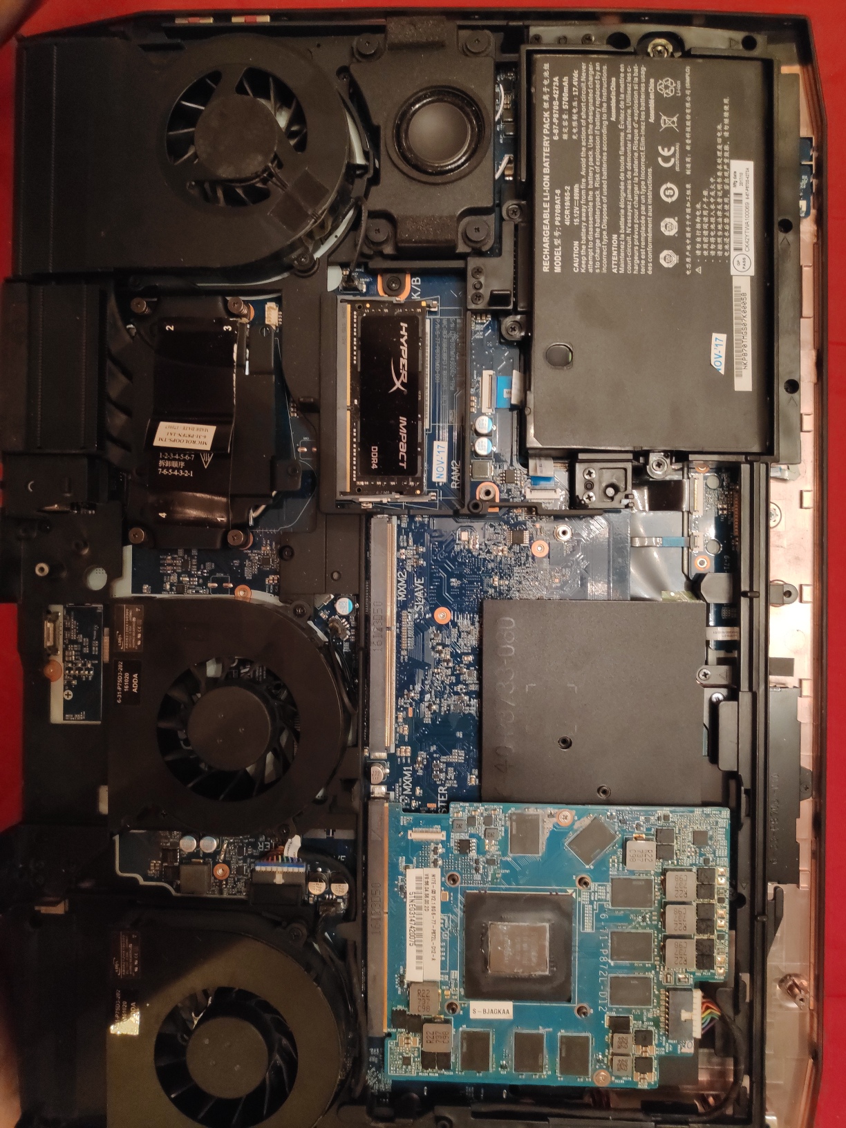

здрасьте, имею ноут clevo p870tm-g с видюхой gtx 1080. вобщем, играл в игру, и тут бац, артефакты гдето секунду и он отрубился. когда включаешь с воткнутой видюхой, он пищит и сразу выключается. без нее запускается но на экран ничего не выводит. в сервисе сказали что гдето на ней кз, обнаружить не можем. так ли это? в украине чето с этим можно придумать? ибо на ноуты видюху отдельно найти нереально.

возможноxsilense:в сервисе сказали что гдето на ней кз, обнаружить не можем. так ли это?

Ибей - полноxsilense:на ноуты видюху отдельно найти нереально
Плохо искали, виновника коротыша найти можно. А вот стоит ли ремонтить - второй вопросxsilense:гдето на ней кз, обнаружить не можем

Ага, у варіанті "як є" -350-400$gehka3: Ибей - полно

Если есть кз, то должен быть нагрев в месте замыкания и изменение цвета текстолита. Можно попробовать тактильно найти или с помощью мультиметра, если есть начальные навыки пользования.

не обязательноwarchild2006:должен быть нагрев в месте замыкания
вообще нетwarchild2006:и изменение цвета текстолита

Місце не зовсім рівнеxsilense:как вообще кз на ровном месте мог произойти
Там відвал чіпу через перегрів по ходу, в мене колись схожа ситуація була після заміни т/п на ноутіxsilense:с последней замены термопасты

Makar_Alex1968
У вас видеочип или сгорел, или отвалился, судя по фото. Это или перепайка чипа или покупка новой карты. Все ИМХО

xsilense, сделайте фото чипа без накладки. Кз в самом чипе можно обнаружить , прозвонив конденсаторы на подложке.

warchild2006
Если это силовая линия - то может греться
Если это логика/сигнальная линия - стартовать не будет например, но и греться нечему. То же самое для исчезновения КЗ вследствие исчезновения токопроводящего слоя либо детали, имеющей КЗ - более греться нечему
Тут советчики иногда забавные попадаются
И забавнее всего что спорят с ремонтниками![rotate :rotate:](./images/smilies/rotate.gif)

надо разобраться сначала, что между собой замыкается, раз уж говорим о кз
во-первых, от родного бп вообще ничего греться не будет. либо бп, либо ноут уйдёт в защиту при поднятии напряжения на линиях с кз.
во-вторых, кз может быть не только относительно массы. например, выбитый верхний ключ, либо он же в сборке. тогда нужно отремонтировать последствия и причины, если они есть.
если брать лабораторник и уже вручную подавать напряжения в поиске неисправностей, то какая-нибудь глина может греться, а может потреблять очень мало и нагрева не увидеть. а если, например, танталовые конденсаторы, то их хрен нагреешь, их сопротивление близко к нулю. там нужно пару десятков ампер для уточнения. редко, но бывает.
иногда повреждается текстолит, ко всем остальным работам, нужно ещё вычистить от нагара и замыкания дорог в прямом смысле. от больших токов они плавятся и привариваются. и да, тут тоже ничего не нагреется.
в общем, не зная что и как искать - ничего и нигде не найдёшь.

Вы вкурсе сопротивлений по основным питаниям в чипе? Какое сопротивление у данного чипа по питанию собственно ядра? Каким микроомметром будем мерить? И при каких температурах?warchild2006:Кз в самом чипе можно обнаружить , прозвонив конденсаторы на подложке

Забавнее всего то,что ремонтники не читают полностью сообщения, где о мультиметре написано.gehka3:warchild2006
