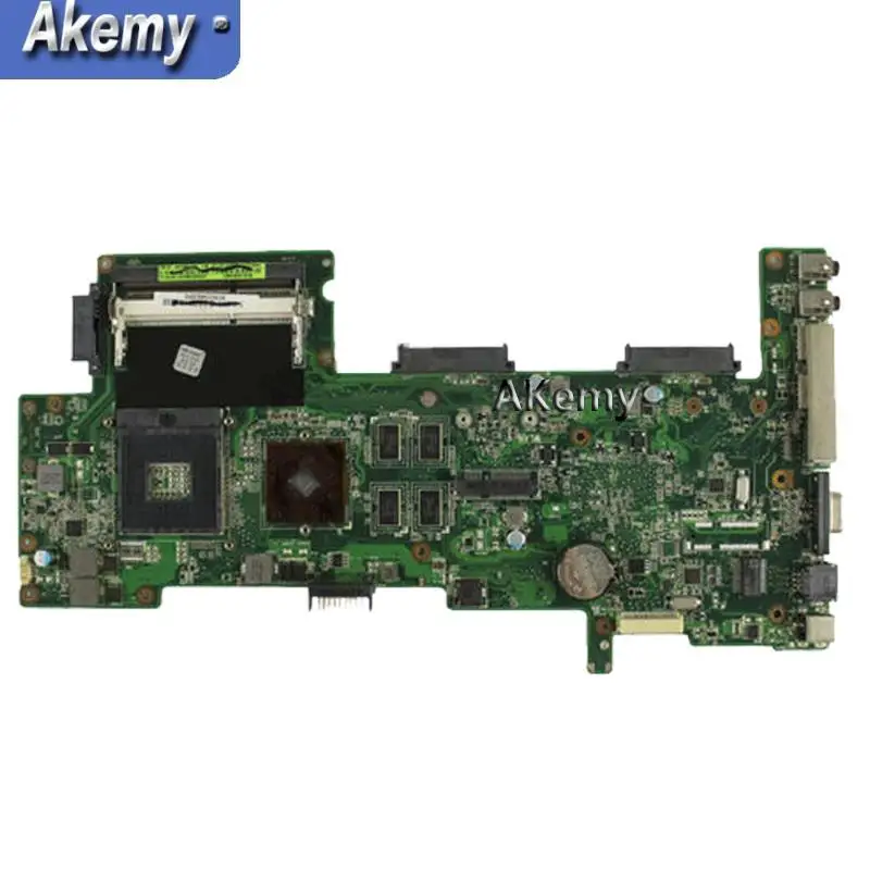

Доброго времени суток. Такой вопрос: можно ли в ноутASUS K72DR впихнуть материнку от ASUS K72JR. Я смотрел на фото на алиэкспресс, материнки по размерам одинаковы, разьемы тоже практически те же, под крепления те же отверстия, только разьемы по моему под матрицу находятся чуть иначе, а так и по параметрам все то же.
Требуется совет, просто сгорел северный мост, он сам недорогой, но работа в сервисах очень дорогая, а посмотрел на али мать от k72jr рабочая (45-50$) по цене замены северного моста (у нас 45 баксов) + плюс сам северный мост 12 бакинских.

рабочая мать с 4007 видиком? ну удачи :rotate:
в принципе, удачи поменять и мост за 12 баксов :laugh:
а по болтам изучай сам, покупай, проверяй. потом наш напишешь. вообще, должно подойти.

Ну я вижу отличия как в разьемах так и в расположении компонентов. Систему охлаждения тоже менять будете? Ну и разве что напильником отверстия подгонять. И даже тогда не факт что все подойдет.

Нашел северный мост с реболлом на али за 7 баксов, заказал. Решил не заморачиваться с платой asus k72jr - все верно, те еще танцы с бубном будут по подгону всего, а тупо поменять мост в мастерской на родной плате asus k72dr. Заодно подкину ssd, проц на 4 ядра (родной на 3 ядра) и догоню память ddr3 до 8 гб. Все недорого на али, но в итоге получу неплохой ноут с двумя hdd, один из которых будет ssd.

Тоесть тут поспрашивать ремонтников поискать совесть не позволила а у братьев-китайцев мост покупать это нормально!
ПС: замена моста от 600 до 1000, а саму микросхему надо знать у кого покупать, но точно не на али (может там ревизии моста есть неудачные)

Чип с отвалом и накатанными шарами может запросто приехать. Поработает и опять по новой.
