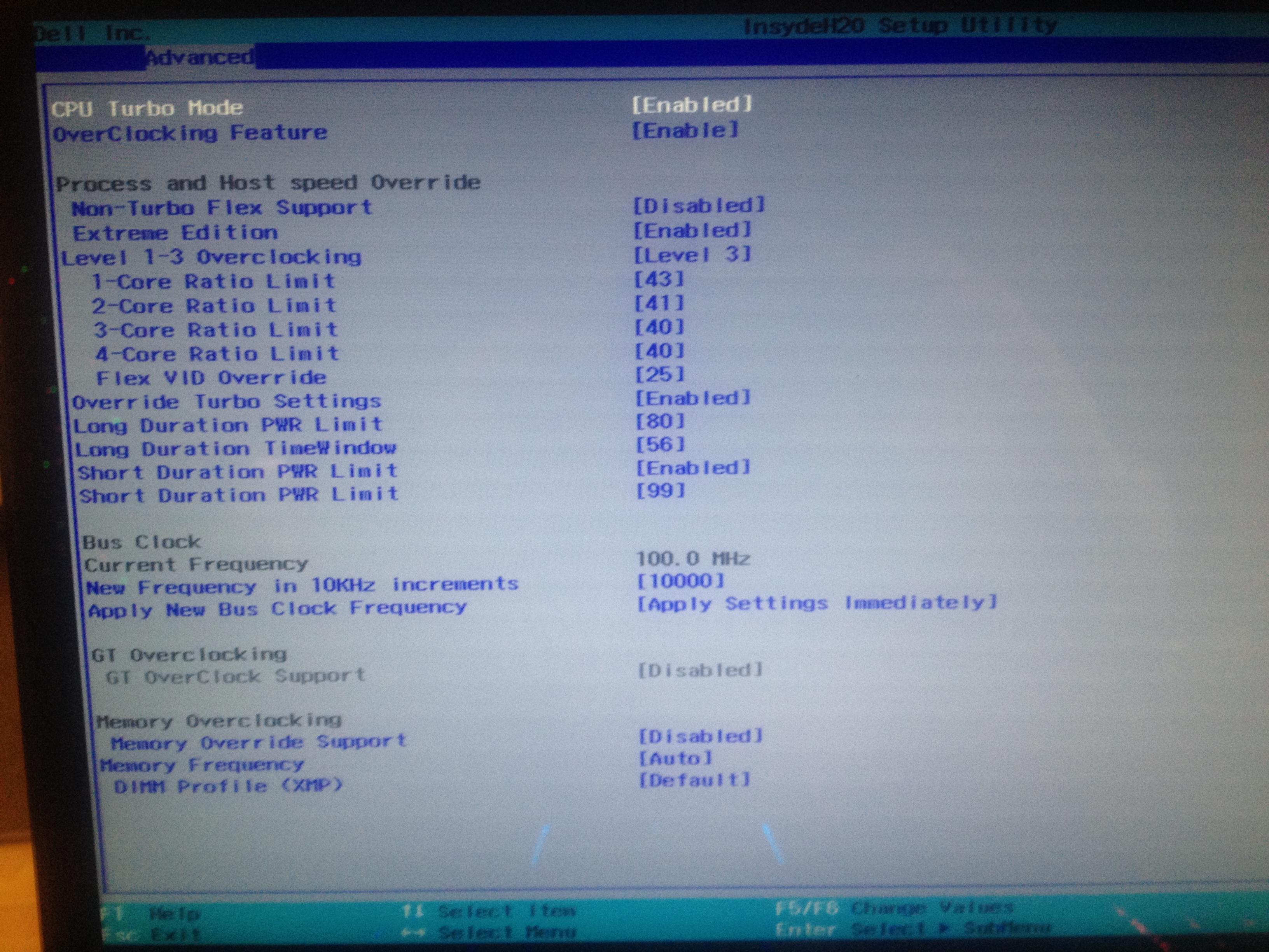

Пробовал вообще не включать XTU, а в Биосе установил все по максимуму на Level1 и Flex 25, стало еще хуже частота не поднимается выше 2.4 (Turbo при этом включен), но скачет меньше 2.2-2.4, а вольтаж стал вообще 0.91v. Что-то я запутался, почему без XTU мах 2.4 Ггц
Добавлено через 9 минут 57 секунд:
Поставил для эксперимента Level3 по умолчанию, результат тот же, получается что Турбо не включается, а с XTU включается, такого не может быть, при чем здесь XTU

Просто нужно отключить разгон в биосе и будет счастье, дальше заводских настроек его не погнать. Ок, выложу...
-Prepare an USB drive so that it can boot DOS.
-Grab the DOS version of fpt for flashing, and my 'prr tool' to circumvent write protection..
-Download a '[FPT]' labeled version of the unlocked BIOS. Put the DOS version of the flash tool on the root of the prepared USB stick (fpt.exe and fparts.txt), along with the prr.exe and the file you want to flash (plus the included flash.bat). .
-Restart the system and boot from your USB stick. Run prr.exe, then flash the bios by executing the flash.bat file. Wait until the tool completes the flash. If the verification is okay, reboot, else flash again..
-Go to the bios, load the default settings and reboot. Done

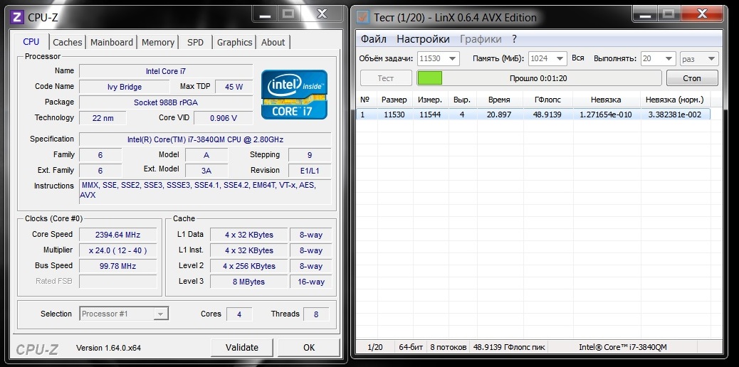

Неправда, я более-менее разобрался, когда включаешь максимальную нагрузку (99-100%) на все 8 потоков, то падает вольтаж до 1.03-1.1 и соответственно падает частота до 3.2-3.6, почему так непонятно, может это особенность системы питания мобильных платформ..., радует то, что такая нагрузка только в тестах (Линкс, Прайм и т.д.) Но стоит запустить какую-нибудь "гражданскую" программу, но тоже с большой нагрузкой на 8 потоков, например пересчет видео, игры или подобное, то проц прекрасно держит 4.2-4.4 Ггц при 1.2-1.3V и не падает как при тестах, загрузка всех потоков при этом 70-80%.Tem4ik:Просто нужно отключить разгон в биосе и будет счастье, дальше заводских настроек его не погнать. Ок, выложу...
Так что если плюнуть на "игры в тесты", то можно со 100% уверенностью сказать, что проц легко держит 4.2-4.3 Ггц без ограничения по времени и температура не зашкаливает - макс 85. И в простое тоже стабильно только две частоты 1250 и 4200, это нормально, как раз так и должны работать энергосберегалки, но я бы все равно попробовал их отключить, может это и решит проблему вольтажа на 100% загрузке потоков.

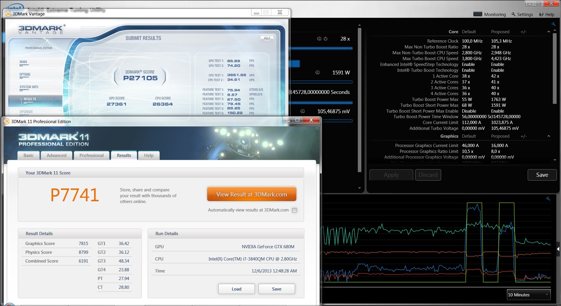

Только что прогнал 3DMark Fire Strike, и параллельно мониторил частоту на графиках в XTU, падения нет, в первых двух графических тестах мин было 3.14, а двух последних, где идет нагрузка на процессор, стабильно держалась 4.3. Если посоветуете еще тесты, готов проверить, самому интересно. Насчет прибавки производительности, конечно она есть в процессорозависимых приложениях, чудес то не бывает, если стабильно высокая частота, то и больше обработано информации, соответственно выше и результат.
Добавлено через 2 минуты 15 секунд:
Результат кстати в 3DMark не высокий из-за слабой видео, общий 4883, графика 5312, а процессор 10672

Я так понимаю стоит ОС 7? У меня на M17xR4 макс были такие результаты на 3840QM, разгон + 200Мгц всего.
Сейчас на ОС 8.1 (на семерке синтетика больше выдает) 4800 - 9700 очков против ваших 10700, но ваш проц немного шустрее и так + кэш. Я бы в 7-рке набрал в стоке за 10к легко. Давайте пока сверим ваши результаты с результатами выше
asd
- Звідки: Москва
Tem4ik
Я гонял не 3дмарк11, а последний Fire Strike, сейчас сделаю, как у Вас.
И почему мой проц шустрее, если они одинаковые?
Да, все правильно, стоит Win7

Вот полный дефолт + видео 941 по MSI
Разгон через 10 мин
Добавлено через 25 минут 22 секунды:
А вот разгон, но здесь наблюдается та же проблема, что и в других мощных тестах, на прогоне CPU тестов нагрузка 100% и происходит падение частоты до 3.6-3.7(видно на графике XTU), хотя до этого она устойчиво стояла на 4.3.
С этого и начался мой вопрос, почему при 80-90% нагрузке частота не падает, а при 100% снижается. Если бы в этих тестах была нагрузка на CPU <90%, то результат был бы выше.

Если снести XTU, то где я установлю 112 А, а Биосе я этой опции не видел.Tem4ik:о чем и речь) я только не пойму почему у Вас в дефолте только на 3Гц работает? у меня такого не было и результат в вантаже был 25-25.5к, а с разгоном до 3.8Гц - 27к. Разгон не стабильный и возможно Ваши за 4Ггц в тестах работают не на всех ядрах и некорректно.
К сожалению, только 18-шка полностью способна раскрыть потенциал мобильных процов, а в случае с Haswell - только XM.
Думаю если снесенти XTU и уберете разгон в биос - ситуация значительно поменяется. Равзе что 112A - core/processor current limit можно оставить
Добавлено через 1 минуту 10 секунд:
И частоту шины в Биосе не поднять
Добавлено через 10 минут 52 секунды:
Снес XTU, установил в Биос все по максимум, запустил Линкс, частота и вольтаж по CPU-Z 2400/0.9, вообще чума, я ничего не понимаю Где турбо или хотя бы базовая частота 2800
