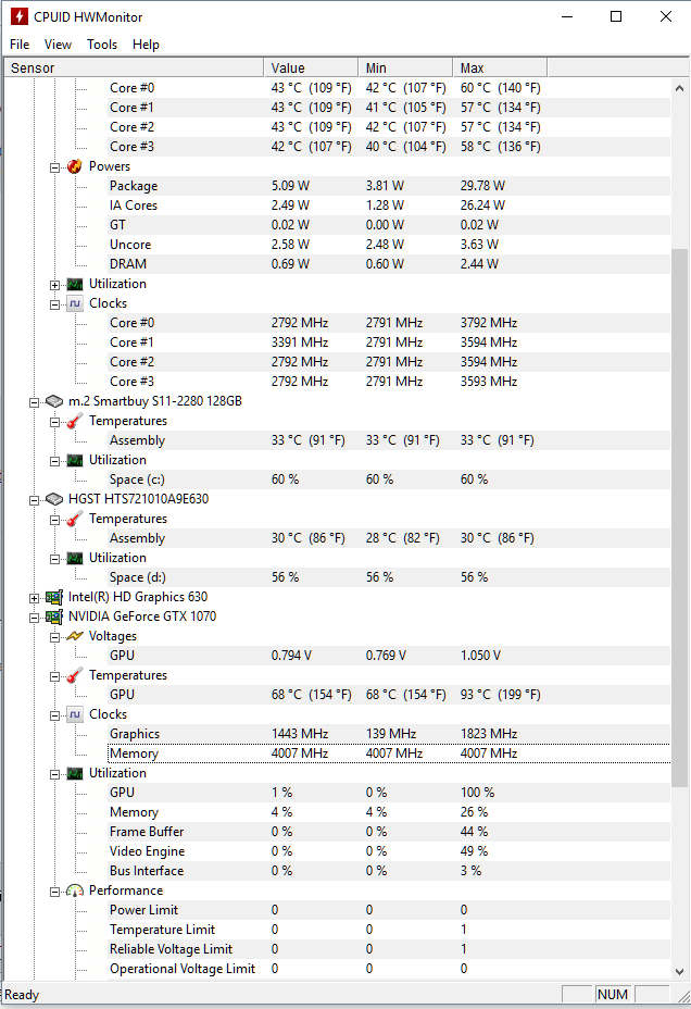

Короче говоря новости такие:
поменял ещё сегодня разок термопасту - сделал всё тонким слоем - насколько мог. По итогу - запустил ноут, запустил Destiny 2 - и сразу заметил, как просел фпс. Открываю HW Monitor и вот что вижу: Не прошло и минуты, как видеокарта разогналась до таких высот с момента входа в игровой мир... что делать - я не знаю... или я что-то сломал, или я что-то не так делаю программно.. подскажите, помогите - буду очень рад

не, ну прям стараться её слоем в несколько нм нанести не стоит, достаточно взять да и равномерно размазать. А насчёт темп, ну тут либо вопросы к пасте, либо вопросы перекоса СО
elaifa
Да вряд ли я мог перекосить СО... когда закручивал всё назад - я там, конечно. не знал, в какой точно последовательности все болты назад закручивать, но основную теорию знаю - чтобы равномерно распределить давление при зажимании... хм...dimka4996:elaifa
да и паста - прогнал и проц и карту в стресс-тестах от Intel XTU - проц всё равно в норме (ему как будто пофик на стресс-тест было) , а вот видео - выходит на те же самые показатели, что и на скрине...
