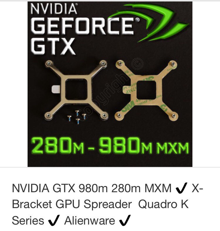

Здравствуйте. Ищу такое крепление для видеокарты. Может у кого завалялось или знает где достать?

Не видно фото. X-bracket?

DIGITAL4NIMAL
