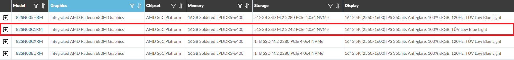

Varzek: 26.07.2023 17:2860Гц частота экрана
Абсолютно все прошки идеапады идут со 120Гц экраном. Их не бывает с 60
Varzek
yupi: 26.07.2023 17:31 Абсолютно все прошки идеапады идут со 120Гц экраном. Их не бывает с 60

В итоге нашёл и приобрёл Lenovo IdeaPad 5 Pro 16ARH7 (82SN005HRM). Там как раз экран 120Гц.
Тестировал немного вечером. Пока что фидбек такой:
- Отличный экран, цветопередача, 16:10, 120Гц.
- Ноутбук действительно лёгкий и компактный. Блок питания тоже.
- Заряжается как от БП по Type-C, так и от павербанка. Оба Type-C подходят для этих задач.
- Алюминиевый корпус плюс как по внешнему виду, так и по охладу комплектующих.
- Пока с WiFi модулем проблем не замечал, буду наблюдать дальше.
- Ещё до продажи была сделана гравировка кириллицы (рус+укр).
Каких-то конкретных минусов пока не видел. Разве что есть моменты с веб-камерой.
