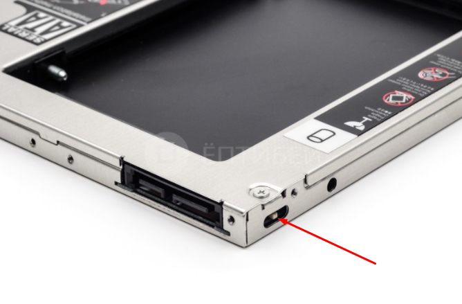

Подниму данную тему. Ноут HP Probook 650G1. Заменил HDD (Seagate 500 Гб SATA3) на SSD. Жесткий установил вместо DVD. Сначала был такой глюк, что система видела жесткий, но не инициализировала его. Заменил в магазине оптибей на другой, от другого производителя. Попробовал заменить жесткий на валявшийся старый (WD 120 Гб SATA2) и все начало исправно работать, затем подкинул ССД с компа (Kingston Savage 240 Гб) - так же все работает, а когда подкидывешь Сигейт - не работает. В биосе переключил SATA3 на SATA2 и все стало работать. Перемычкой перевел жесткий в режим SATA2, в биосе вернул SATA3 и все целый день работало, ноут перезагружался неоднократно - все работало, но стоило только его выключить и ставить на час - после включения снова не определяется. Оптибей без переключателя. Может у кого есть каие-то идеи? Может быть винт глючный? Почему почему старый винт и ссд работают?

pentium2: ↑ 27.09.2019 22:14 У меня тоже была такая проблема, купил по незнанию адаптер (переходник) для вставки жесткого диска в отсек dvd rom ноутбука без переключателя!
Взял самый дешевый пластмассовый марки "TISHRIC", потому что думал, что они все одинаковыеПосле вставки этого адаптера, ноутбук не выключался, тух экран, но диски работали. И не перезагружался.
Вобщем я изучил проблему по интернету и уже собрался идти покупать другой переходник, уже с переключателем. Этот переключатель имеет три положения, мне нужно среднее положение, для моего ноутбука HP.
Но потом, на другом форуме (на английском языке, вроде tomshardware как-то так называется) я прочитал, что один определенный контакт на переходнике нужно отрезать (или наклеить изоленту), чтобы не было связи с жестким диском (извините, не разбираюсь в технических деталях). Это подходит не только для ноутов HP, но и для некоторых других.
Я взял ножик и аккуратно поддел этот контакт - третий контакт с правой стороны. И после этого теперь всё работает как надо!
Прикрепляю картинку, где я отметил, какой контакт нужно удалить.

Была такая же проблема с HP Probook 4330S. В итоге нагуглил видео в ютубе с таким же смыслом, что мол нужно "пипку" подергать в разных положениях, так как недовыключался, при перезагрузке соответсвенно тоже был черный экран.
Предернул переключать в противоположном направлении и всё стало ок.
