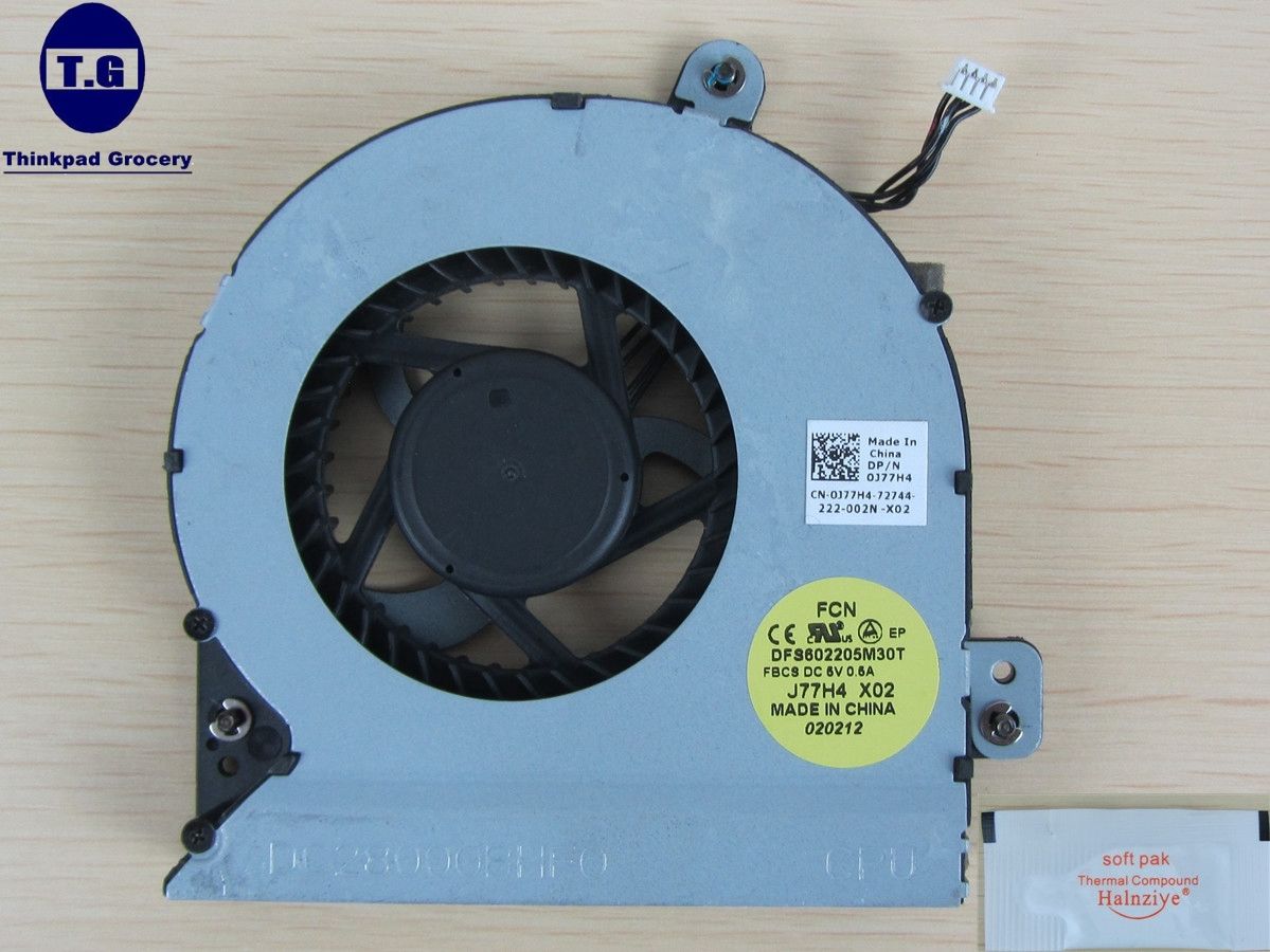

qwerty8224:Он синий .... он 2 ой с лева или справа вытащи его запусти ноут если куллер заревел на всю значит он.
Если я решу PWM запитать от CPU, мне надо их соединить, но чтобы он не питался от GPU разъема?
Я правильно понял?
Добавлено через 1 час 57 минут 4 секунды:
qwerty8224, я правильно понял, крайний AWM, а второй PWM?
qwerty8224
Звідки: г. Москва
Да вытаскиваете из GPU разьема и соединяете с СPU разьемом.
Блин ну второй смотря как смотреть )))

qwerty8224, их там четыре, один из вторых красный (это +), значит другой PWM, правильно?
qwerty8224
Звідки: г. Москва
Красный это + он один из крайних самых. Нам нужен СИНИЙ PWM (шим регулятор) он второй с лева если смотреть на провода сверху где видны два горбика фиксатора на черной коннекторе.
Вот на этом фото красный провод слева рядом синий ОН нам то инужен

Но я так и не нашел синий, есть красный, белый, желтый и черный.
Добавлено через 1 минуту 7 секунд:
Он и на фото белый, рядом с красным.
Добавлено через 4 минуты 19 секунд:
И на белом написано VW-1.
Он белый, который рядом с красным, правильно?
Востаннє редагувалось 12.06.2015 14:55 користувачем mitya_alba, всього редагувалось 1 раз.
qwerty8224
Звідки: г. Москва
Ну на A18 он может и белый ) ты его вытащи и запусти ноут . Если куллер стартанет на макс оборотоах в отличии от других то это тот что нам нужно (провод RWM )
гугл говорит это категория кабеля )
Добавлено через 8 минут 55 секунд:
крайние провода это плюс и минус.
Да на A18 он получается белый у меня на A17 он синий

qwerty8224:Ну на A18 он может и белый ) ты его вытащи и запусти ноут . Если куллер стартанет на макс оборотоах в отличии от других то это тот что нам нужно (провод RWM )
Спасибо, так и проверим...

http://forum.notebookreview.com/threads ... 18.742649/" target="_blank
вот ссылочка говорит о том что крайние провода это питалово.

mitya_alba
qwerty8224:http://forum.notebookreview.com/threads ... 18.742649/
А вот за ссылочку, еще раз огромное спасибо!
Добавлено через 1 минуту 22 секунды:
qwerty8224, нет ограничений и до 7000, все три кулера одновременно..
Добавлено через 3 часа 45 минут 37 секунд:
qwerty8224:Так что смотрите сама нуно не нуно :shuffle:
Все сделал, провод прокинул и получил положительный результат :)
Час в GTA V, температура на GPU -7°C :super:
Еще раз мои благодарности :beer:

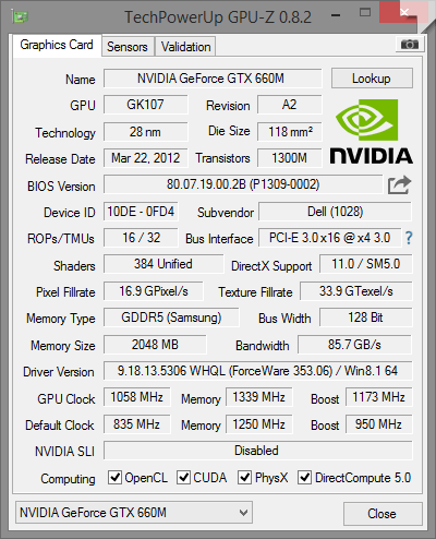

wlad89
Помогите на alien m18xR2 видеокарта gtx 660m работает в 4x PCI :eek: :eek: :eek: что за фигня главное GTA 5 РАБОТАЕТ ШУСТРО
ЭТО ЧТО ПОТОМУ ЧТО 128BIT ШИНА :idea:
Добавлено через 3 минуты 23 секунды:
[img]1111.gif[/img]
Вкладення
