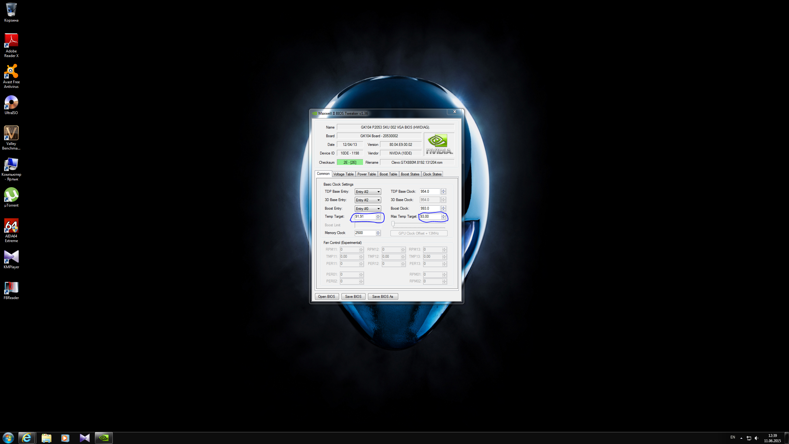

твикнуть обороты в vbios пока не получится а температуру задать можно
Вкладення
