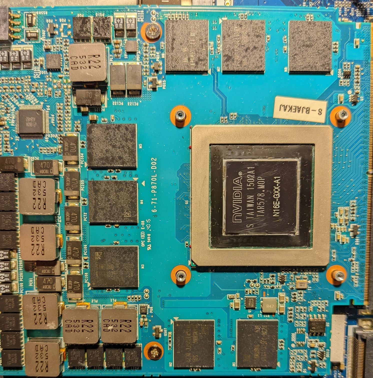

inzer если вдруг помрет твой 200вт gtx 980m, пусть твой прослужит еще 7 лет, но бывает такое, все помирает -у меня есть новый чип N16E-GXX-A1, брал для восстановления обычной мобильной GTX 980m, но уже прошло полгода, с места проект не сдвинулся
