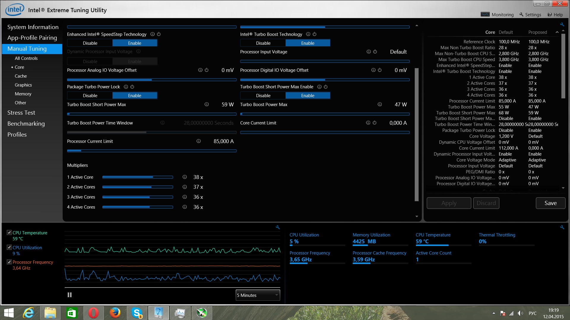

Биос выглядит так,и я всегда пользовался на Clevo XTU тут вроде разгон открыт как я понимаю?
Начал с разгона памяти,ибо это самое элементарное :D ,хотелось узнать про вышак проца и и видях,на видяхи через msi afterburner нагнал по сотке на память и на ядро,это так символически,никогда не пользовался nvidiaInspector(Так как имел карточки ATI),через него так понимаю лучше гнать карточки? :puzzle:

Если пересел с Сlevo P170 P150 то тут да есть куда проц погнать ... опять же без сторонних программулек не обойтись ( по памяти у меня тоже вроде гонит но на деле фиг с маслом :gigi: ) я так понимаю это нужен проц разлоченный вообщем покавыряй есть тут конечно свои плюсы )))
( ну а так как бывший владелец Clevo 150EM я лучще бы 50 рублей отдал за 980M и засунул в Clevo :gigi: :gigi: :gigi: и гнал XTU чем столько гемороя с одними крутиляторами которые работаю через одно место.) С одной стороны я как любитель покавыряться хорошо но с другой Alienware на этих моделях скатилась в Попку да и за такие деньги просто ужас. :( Кстати еще можно шиной выжать 100Mhz не знаю как у 18 у 17 на 102.70 работает стабильно. Ладно не буду тебя расстраивать :rotate: техника нормуль просто наверное хочется Большего :shuffle: :shuffle: :shuffle:

Да и учти батарейкой тут бивис не сбросить вообщем поосторожней с бивисом ковыряй может я ошибаюсь но нужны танцы с бубном что бы бивис обнулить хотя мне помогало зажатый insert во время старта вчера заметил он сам через некоторое время обнуляется если не стартует нормально вообщем точной инфы у меня нет народ думаю подскажет он тут добрый :super: но не переусердствуй :super:

qwerty8224, на M18x по шине 106.70 стабильно работает :rotate:
