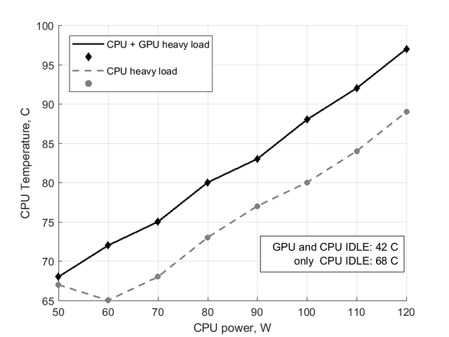

AntonyCooper
Сейчас делаю что то типа мануала по оптимизации - какую мощность может отвести, какие при этом температурные\частотные режимы обеспечивает какую производительность дает (в бенчмарках, в играх) и рекомендации по коррекции\настройке ГПУ ЦПУ. Я попутно сам пытаюсь разобраться в этих вещах. Глубоко я не пойду - так регулировка частоты\напряжения для ГПУ, выбор поверлимита для ЦПУ фиксация\или нет частот для ЦПУ - такие вот штуки. А так полноценный обзор есть на ноутбукревью.
- спойлер
