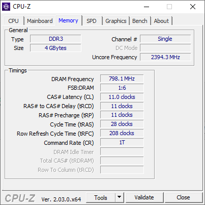

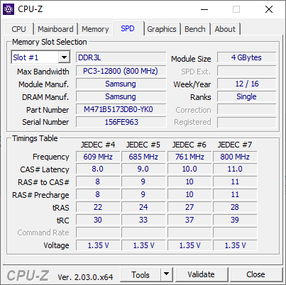

dell inspiron 15 5100 series 41113/sdppi/2015 подскажите пожалуйста какой переходник шлейф для подключения жесткого диска вместо дисковода в ноутбуке выбрать по размеру ?и операвтивку хочу ещё добавить 4гб m471b5173DBO-YKO вот как в программе пишет.И ещё процессор возможно апгрейдить или нету смысла ?
