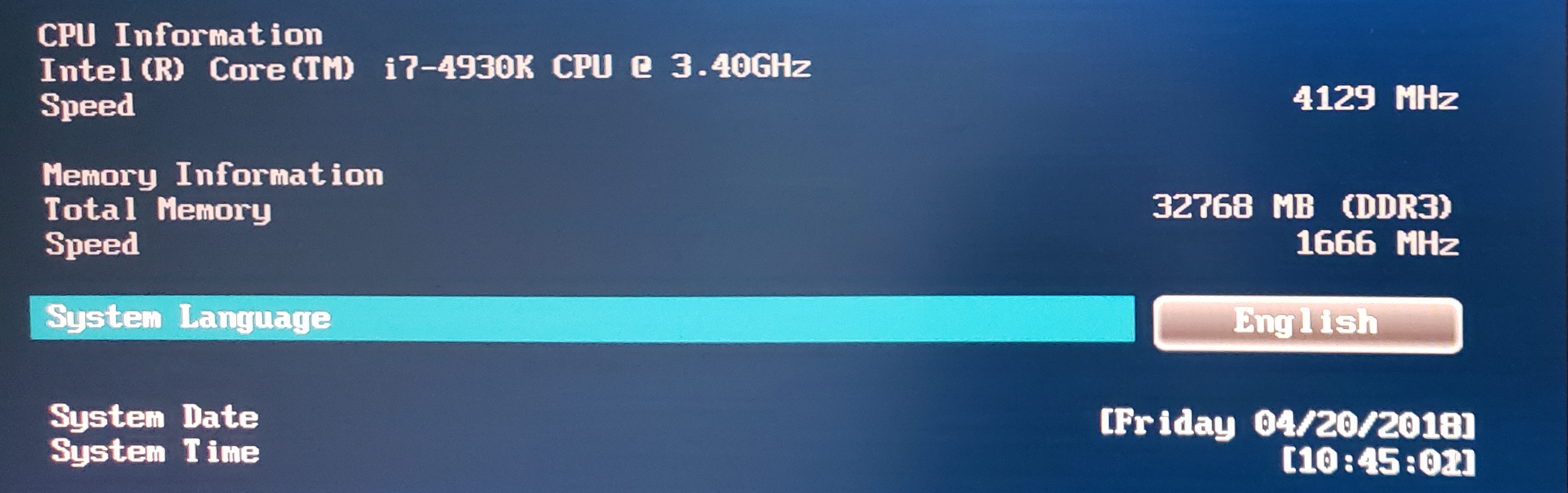

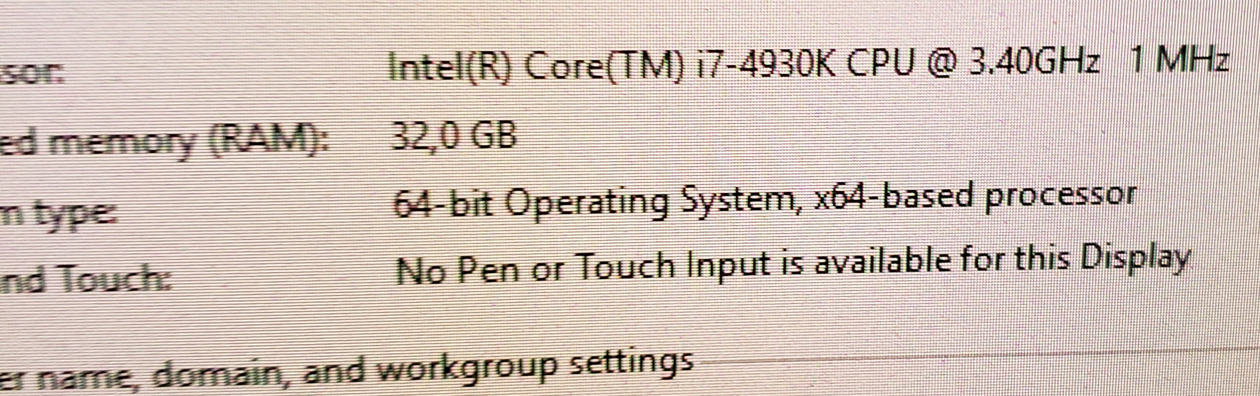

mumum
https://hard.rozetka.com.ua/g_skill_f3_ ... /p8104680/ - вот фото но тут продаётся 4ре, и на сайте нет 2ух по 16ть, на моих было написано F3-1866C10Q-32GSR 8g×4, но планки у меня было 2е, похоже это восемь гигабайт на ЧЕТЫРЕ, а ты покупал из них только ДВЕ карл!
Отправлено спустя 3 минуты 59 секунд:
а модель f3-1866c10q-32gsr, поэтому 32 гига писалось, но по факту у меня на руках только 16??
mumum
стоп. вот ещё скрины, почему тогда на другой странице биоса и в системе 32??
Вкладення

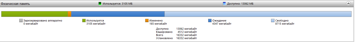

Добрый день. Поставил файл подкачки на 800мб и при загрузке одной из игр словил вылет. Промониторив ситуацию выяснилось что ОЗУ загружается на ~12GB из 16GB( обычно это ~75%). Даже когда ставишь 1 планку на 8ГБ то зарезервировано 30%.
До этого стоял Ryzen 3 2200G и он забирал 2ГБ. Сейчас же стоит Ryzen 3 1200 и RX 480 8ГБ.
Что пробовал делать:
  1. Лазил в msconfig убирать галочку на "Макс ОЗУ"- не помогло
  • Менял местами планки озу. И включал по 1 шт в разных слотах - не помогло
  • Ставил обратно Ryzen 2200G, доставал батарейку БИОС. Проверял. Ставил снова Ryzen 3 1200. Проверял. - не помогло
  • Чистил и продувал сокет и слоты ОЗУ - не помогло
  • Проверял память стандартным приложение Windows 10 - Все ок ошибок нету. - не помогло
  • Переустановил Windows 10 скачав загрузчик с офф сайта. - не помогло
  • Обновил БИОС до последней версии - не помогло
Может быть забыл что еще делал, но на этом у меня идеи кончились и я не знаю что делать...
Вопрос: Как убрать эту резервацию(или что оно есть такое)?

qmajorq:Поставил файл подкачки на 800мб и при загрузке одной из игр словил вылет.
потому что игра "прожорина".
И "резервация" которкая Вам так "мешает", тут не причем.
Винда резервирует память для фоновых процесов, кеша и т.д и т.п. И как только приложению потребуется больше памяти, а свободной будет мало , винда сама "порежет" эту резервацию под насущные нужды.
Проблема не там куда вы копаете.
Ответ: мало ОЗУ для той игры и + вы сами же зарезали СВОП, чем вызвали вылеты.

Игра то прожорливая, но когда я зашёл первый раз глянуть то ОЗУ кушало 8гб, а в подкачке было под 12...
Так же попросил друга с помощью аиды сделать тест то у него кушает почти все 16гб(15,9), а у меня 12...
Отправлено спустя 1 час 4 минуты 33 секунды:
qmajorq:
Crossbow: Так же попросил друга с помощью аиды сделать тест то у него кушает почти все 16гб(15,9), а у меня 12...
У меня под нагрузкой 3ГБ свободной памяти которіе почему то не занимаются...
Отправлено спустя 1 минуту 51 секунду:
Меня не так игра интересует как просто то что у меня получается 12ГБ а не 16. Пофиксить вылеты понятно как, а вот почему 3,3гб свободно ?
