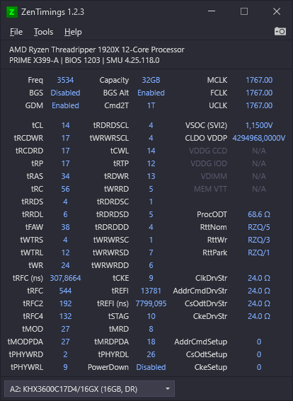

Камрады, а если кто сталкивался и решил вопрос, подскажите: в стресс-тесте (P95, Large FFT) довольно быстро отваливаются все SMT потоки, но при этом оставшиеся (12 из 24-х) чувствуют себя прекрасно последующие часы (успешно залетая за тесты 800K+)? Если конкретнее: развлекаюсь с предаторами 2х16 (Micron J-die, DR) на X399.
При этом снижение частоты памяти на 66 MHz и ужатие таймингов с CL17 до CL14 даёт абсолютно безмятежный полёт
Лимиты триппера или что-то упускаю? На заводском биосе всё было ок, кстати, но старый микрокод не хочу, а тайминги которые нормально работали там (с этими же планками), на свежем биосе даже в систему забутаться не дают

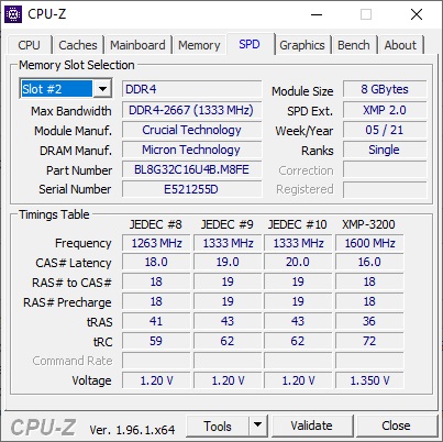

Всем привет, имеется конфиг:
Intel Core i5-10400F
ASRock B560M Pro4
Crucial DDR4-3200 16384MB BL2K8G32C16U4B (кит 2х8), память с ХМР заводится без проблем, выше 3333 не берет (с поднятием таймингов и напряжения до 1,38), и то на 3333 уже вылетают бсоды. Тайфун почему-то не может считать инфу о планках, выбивает ошибку.
Подскажите, мне не повезло и попались не совсем удачные планки? Или может я что-то не так делаю..

По телеметрии - да, дело точно в биосе. Асусу уже написал, но пока отмалчиваются.Феном Феномыч: ↑ 18.05.2021 12:55Скорее всего. Дело в биосе скорее всего. Может исправлят.vladdelkafa: ↑ 18.05.2021 10:474 миллиона вольт ещё может мешают
Так что не особо на них рассчитываю, тем более что свежих биосов на доску уже года полтора как не прилетало ‡)))
На платах ROG серии видел идентичный косяк. Проблема проявляется, когда дефолтные настройки биоса начинаешь тюнить и переключаешь сLDO VDDP из авто в ручной.
Сам вольтаж при этом вроде как в порядке (ставил ручками те же значения, что биос пуляет в авто - получил те же лимиты на таймингах).
И связано это скорее всего с тем, что cLDO VDDP какого-то лешего выставляется в mV (integer), вместо типичных V (decimal) на 99% остальных вольтажей.
Package Power из-за этого тоже показывает под киловатт в простое

Павер отключён, жир пока включен - там нужно всё очень аккуратно ручками выставить, чтобы без него нормально завелось.Феном Феномыч: ↑ 18.05.2021 19:26 Отправлено спустя 12 минут 42 секунды:Так далеко не ходу. Первичные, а остальное иногда. Кстати дауны отключал? Жир и павер.vladdelkafa: ↑ 18.05.2021 18:18переключаешь сLDO VDDP из авто в ручной.
Хотя если появится время, то буду пробовать отключать жир и заводить CL13
Ну понятно. Я имел в виду, что если в биосе оставить авто, то вольтажи в софте нормально показывает.Феном Феномыч: ↑ 18.05.2021 19:26Так надо накидывать. Биос тебе не накинет как надо.vladdelkafa: ↑ 18.05.2021 18:18Сам вольтаж при этом вроде как в порядке (ставил ручками те же значения, что биос пуляет в авто - получил те же лимиты на таймингах)
А если перевести в ручной, но поставить то же значение, которое биос ставит в авто, то сразу багается и показывает чёрти шо )))
- В целом поджато пока так ( KHX3600C17D4/16GX x 2 @ CL14 @ 3533 MHz )
Вольтажи ещё буду опускать, после донастройки. Последние пару дней времени вааще на это нет ‡)

Не считывает тайфун даже при дефолтной частоте памятиvladdelkafa: ↑ 18.05.2021 10:47Тайфун не считывает уже подразогнанные планки?igorbk: ↑ 18.05.2021 09:48 Crucial DDR4-3200 16384MB BL2K8G32C16U4B (кит 2х8), память с ХМР заводится без проблем, выше 3333 не берет (с поднятием таймингов и напряжения до 1,38), и то на 3333 уже вылетают бсоды. Тайфун почему-то не может считать инфу о планках, выбивает ошибку.
Я бы проверил через командную строку на всякий, идентичные ли вообще модули.
Win+R -> cmd:Потом понизил бы частоты и, оставляя по одной планке, попробовал считать Тайфуном инфу из них.Код: Виділити все
wmic memorychip get PartNumber
- спойлер

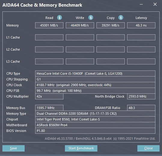

Вот что видит аида и CPU-Z:
- спойлер
Феном Феномыч
- Звідки: Запорожье
igorbk
А почему cr2? Первый быстрее.
