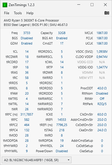

Evgen_K
Неправда моя была: память заводится легко на 3800, а вот инфинити фабрик на 1900 уже работать не хочет ни при каких обстоятельствах. Справедливости ради, и моя стальная легенда Asrock B550 умеет напряжение на памяти выше 1.4 всё-таки, но в прошлый раз почему-то не фиксировались значения.Denvys5: ↑ 21.03.2021 23:04 Evgen_K
3600-16 = 1.35
3800-16 = ~1.4
3800-15 = ~1.5
3800-14 = 1.6
Вот где то так. Но CL15 и 14 очень чувствительны к температуре плашек, 3800CL14 уже на 40 градусах теряет стабильность
И стоит понимать что у меня 3200 бин, а у вас 3600 - первички можно ожидать лучше
В общем, остановился на параметрах из калькулятора для чипов Micron E-die. Частоту выставил для памяти 3733, 1866 для инфинити фабрик, тайминги опустил ниже XMP. На 1.41В система заводится без проблем. На ночь поставлю мемтест на всю железку и по возможности еще буду снижать напругу.
В общем, в районе 4% выигрыша относительно XMP профиля вышло по бенчмаркам. Мелочь, а все равно приятно. Но это уже не совсем про практическую пользу конечно

Evgen_K
RC=56 (может даже 54 поедет)
RRDS=4
RRDL=6
FAW=16 (важный тайминг для игр!)
WTRS=3
WTRL=6
WR=16
RFC=560 (или еще меньше)
Отправлено спустя 2 минуты 45 секунд:
У меня на бывшем 3600 так заводилась 1900/3800 и работало стабильно. Как только проц в авто - нету бута
RRDS=4
RRDL=6
WTRS=3
WTRL=6
WR=16
Попробуйте фикс разгон проца. Просто ткните в биосе 4.0ггц на 1.2в, перегрузитесь и потом пробуйте ставить IF=1900.Evgen_K: ↑ 25.03.2021 11:30 Неправда моя была: память заводится легко на 3800, а вот инфинити фабрик на 1900 уже работать не хочет ни при каких обстоятельствах.
Evgen_K
a_z_z_y
Ни в какую не хочет бесконечная тряпка на 1900 заводиться. Ставил вручную частоту и напругу ЦПУ - плата только сменила код ошибки. Надоело гнаться за парой процентов, оставил всё на 1866. С подтянутыми таймингами еще побыстрее система вышла.
Тем не менее, мои благодарности за подсказки вам и Denvys5.
