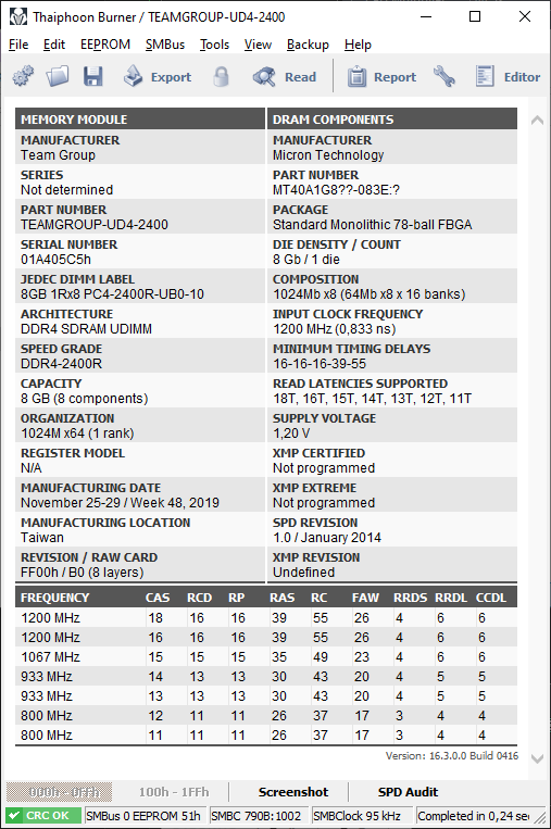

u7er
Конкретно по своим плашкам не нашел, по этому делаю +- на угад. Напругу оставил сток, так как память дешевая, а частоту выставил 3000 + тайминги некоторые понизил. ТМ5 проходит, плашки еле теплые( мерял дедовским методом ). Не пойму в чем подвох? Или это нормально, что нет ошибок и вылетов при таких настройках?

Если не менят напругу с плашками ничего не случится...
aidake
Точно?
