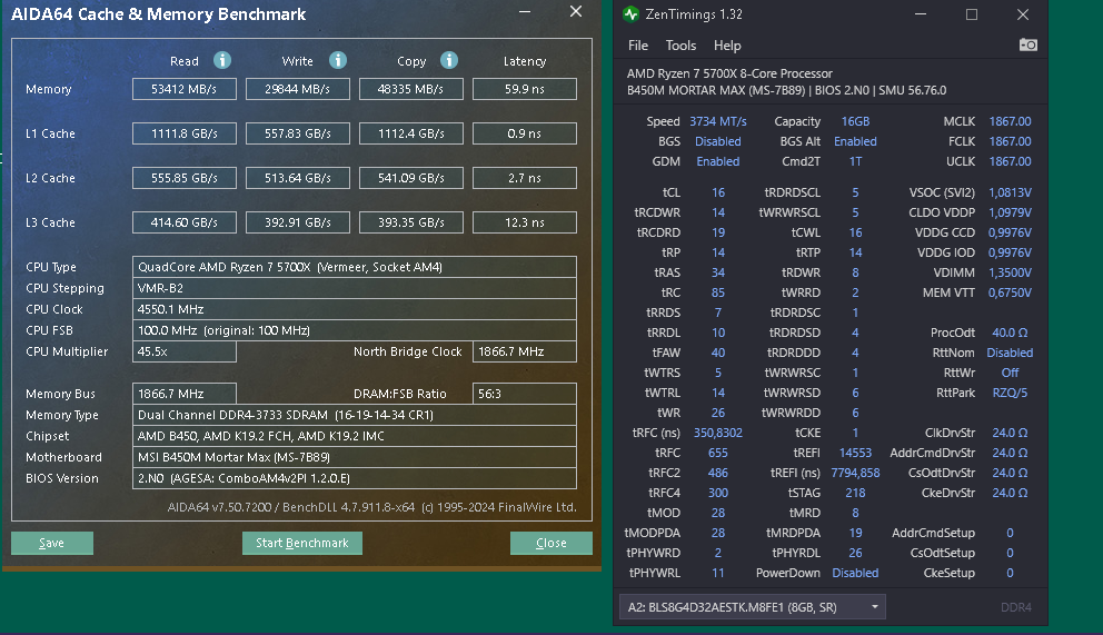

Вітаю оверклокерів, хто може допомогти з разгоном 2-ух плашек BLS8G4D32AESTK , буду дуже вдячний будь-якій відповіді :beer:
Зображення

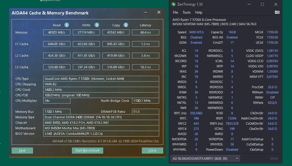

jumu
Зображення
Підкажіть що можно додати? змінив тільки 5 перших таймінгів власноруч, намагався інші, але не запускався біос...
