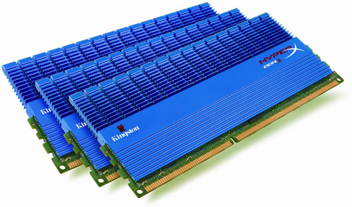

4-гиговые наборы 2*2Гб Kingston HyperX (1066MHz) бывают 2-х типов KHX8500D2K2/4G- http://www.nsk.nboom.ru/goodsimages/157316_L.jpg" target="_blank и серии Т1 с улучшеным радиатором-KHX8500D2T1K2/4G http://www.3dnews.ru/_imgdata/img/2009/01/12/109965.jpg" target="_blank .
На моем конфиге установленная память второго типа и стабильно работает при 1092-5-5-4-13, PL-7, а с таймингами 5-5-5-15 разгоняеться только до 1120 при напряжении на память +0,2В (сколько это сказать сложно ). В целом за такие деньги~560грн память довольно неплохая.

Нагрев не очень сильный, так как модули расчитаны на работу при 2.2-2.3В, а по мониторинге на них подается 2.0В.
Lemur
- Звідки: Саратов
Итересные кингстоны однако - как-то привыкли, что напряжение при разгоне немного повышается, тут оно наоборот пониженное.
vars4ik
- Звідки: Киев
Просто что 2.0В, что 2.2В разгон один и тот же, поэтому выставил 2.0В чтоб модули меньше нагревались.
