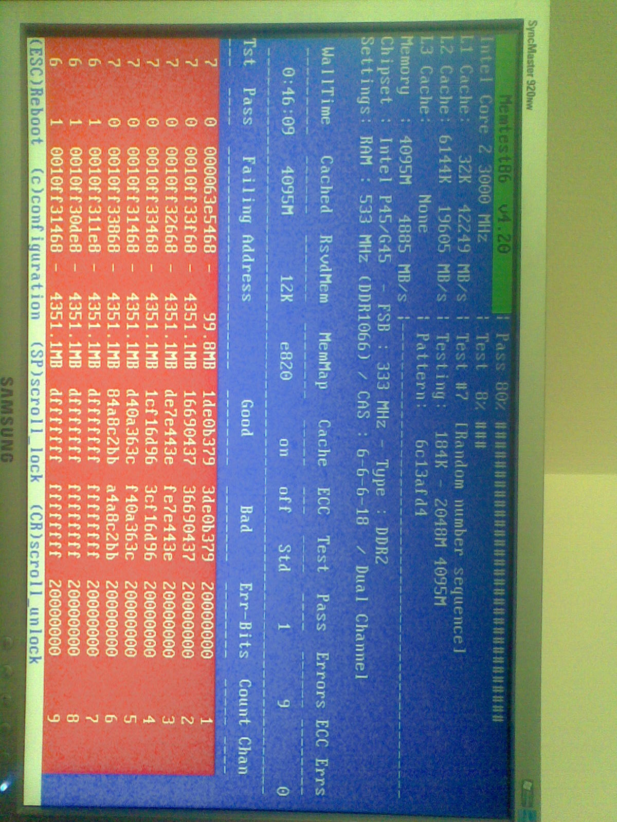

Что означают ошибки в memtest

Значит что оперативная память работает с ошибками
А что за память купил ?
Gorvasrad
ddr2 GSkill 2x2 gb 1200 Mhz rapjaws. В чем эти ошибки могут выражаться?

BSOD и глюки программ

поставь напряжение которое пишется на памяти вручную.
Добавлено через 1 минуту 20 секунд:
Поставь на модулях памяти в биосе напряжение 2.0 вольта

Напряжемие поставил. Ошибки все равно есть.

Или память у вас битая скорее всего но ради эксперимента поставьте повыше немного напряжение на серверный мост.
Если не поможет то память в топку

проверить на другой платформе, если и там ошибки, то вернуть продавцу. если он в отказ, то в ненадежные
Gorvasrad
Предидущий владелец написал, что память у него работала на 1.84 В. Я поставил и в memtеst ошибки исчезли. Можно ли считать, что память дальше будет работать стабильно, или все таки вернуть ее. Кстати владелец согласен взять ее обратно.

на каких таймингах и частотах она работает ? если по максимуму выжать ?

значат что битаяGorvasrad:Купил оперативную память. Проверил в memtest. Подскажите пожалуйста, что означают эти ошибки?
Stanley
- Звідки: Одеса
на скрине видно что частота памяти - 1066Мгц, так что формально для неё это разгон и на стандартном напряжении она не обязана работать в таком режиме
если бы память выдавала ошибки в режиме 800Мгц CL5 1.8В, тогда можно было бы говорить, что она битая

и где разгон если она 1200Stanley:на скрине видно что частота памяти - 1066Мгц, так что формально для неё это разгон
http://www.gskill.com/products.php?index=228" target="_blank
хотя проверить что там на нее мать подала и сравнить с SPD не помешает.

я проверил ее на частотах 1066, 1111, 1167 и 1200 с таймингами 6-6-6-18 и 5-7-7-20. Напр. 1.84 в. Ошибок нет. Оставлять или отправлять обратно?Gagarin-ace:на каких таймингах и частотах она работает ? если по максимуму выжать ?

Оставляй

А что же тогда это было? Перенапряжение? Или глюки с материнкой?
Crong
Gorvasrad
На каком напряжении вы проводили тест который на скрине? Для работы на повышенных частотах ей нужно 1.9~2.0 Volts, если она нормально работает на 1200 с таймингами 6-6-6-18 при 1,84в, то это нормально.

Перед тем, как представлять претензии продавцу, следует провертить память на рекомендуемых производителем настройках.
Specification
Main Board intel
System Desktop
System Type DDR2
M/B Chipset Intel P45
CAS_Latency 6-6-6-18-2N
Capacity 4GB (2GBx2)
Speed DDR2-1200 (PC2 9600)
Test_Voltage 1.9~2.0 Volts
