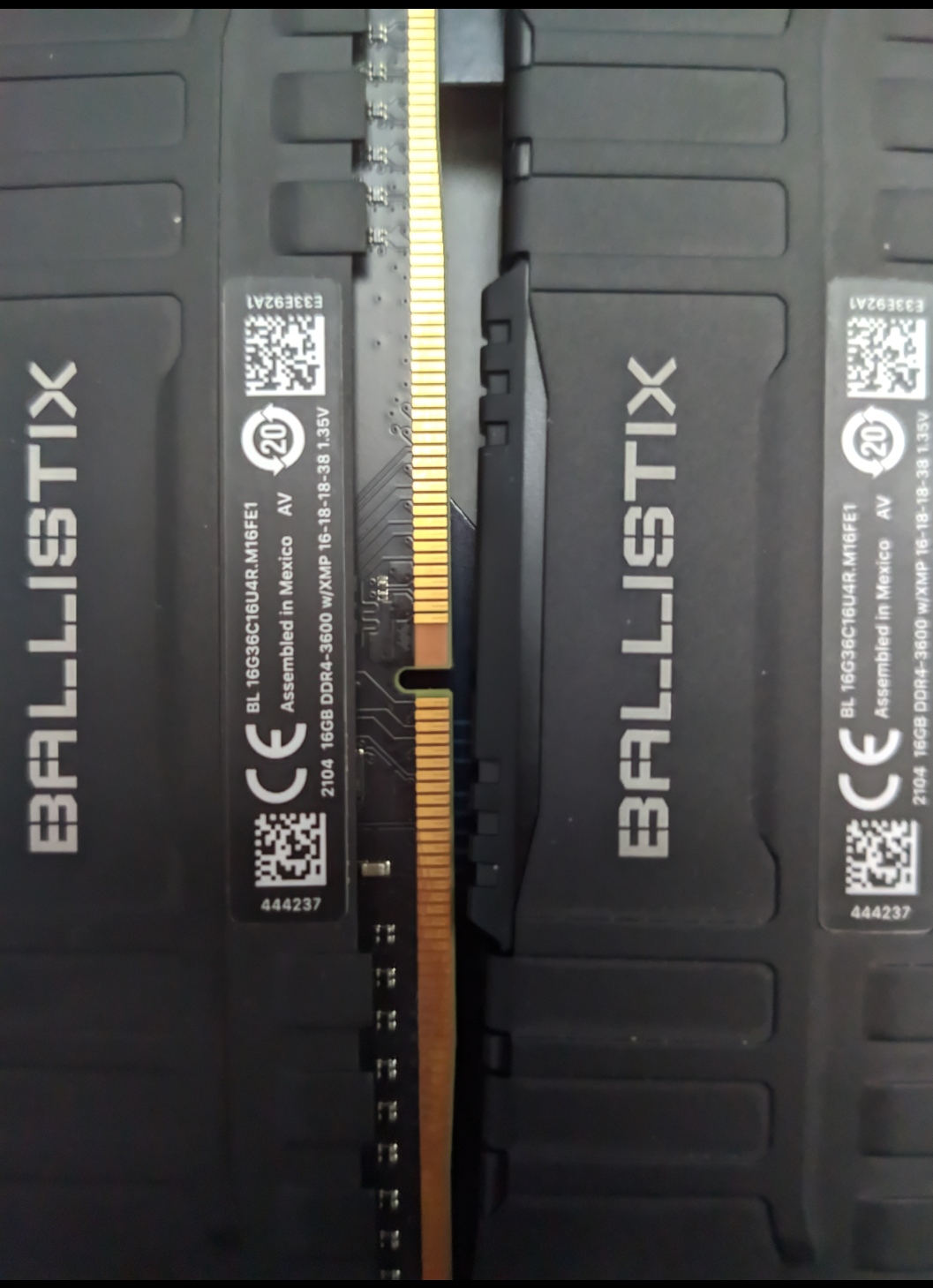

Добрый день,значит следующая ситуация.
Был куплен комплект Озу Крушиал 2 по 16 гб Ддр 4 -3600 мгц.
При установке в пк ( Ryzen 5600 x ,asrock b 550 extreme 4 p2.1 ,win 10 64) и биос и виндоус видеть 2 по 8 гб микрон сингл ранк ,смена слотов ,установка одной плашки дело не поменяло все равно 8 гб ,еще из странного хмп профиль виден 3200 ,а не 3600.
Поставил в ПК товарища ,тоже самое абсолютно.P.S галочка на ограничение памяти не активирована.
Сама память как 2 по 8 гб работает безпроблемно ,проходит мемтесты ,аиды и работает вплоть до 3800 мгц
Комплект был куплен на Олх ,продавец по состоянию на сейчас пропал и профиль отключен ( профиль старый и продавалось много комплектов разной частоты Крушиалов) ,возможно отбраковка какая то афера ,или все таки что то не активировано?

Радиаторы сняты с с планок по 16гб и прилеплена на планки 8гб. Вся суть.

похоже Вас обманули....

наклейки левые.
1) лишний пробел BL(тут)16G36C16U4R.M16FE1
2) цвет радиаторов не соответствует букве в маркировке BL16G36C16U4R(должна быть B).M16FE1

наклейки левые.

Значит схема такая , покупаются 2 по 8 , штампует наклейки и продает аля "2 по 16" .
