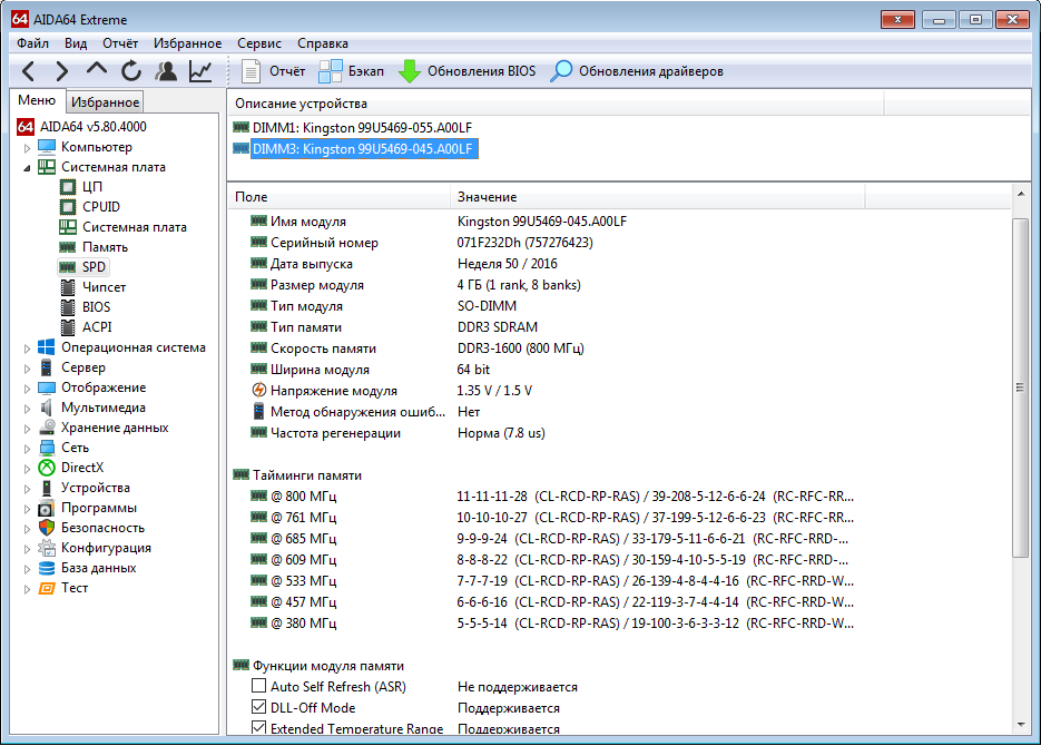

Возникла проблема:
Купил две одинаковые планки по 4гб, комп видит все 8 гб, однако двухканальный режим ОЗУ не включился. Менял планки местами, бес толку. Возможно ли это из-за блокирования графическим чипом памяти? (Блокирует 1 гб, по 0.5 с каждой планки). Биос обновлен до последней версии. Что делать?
Заранее спасибо!
Заранее спасибо!

Банальный вопрос, планки через слот вставлены?
