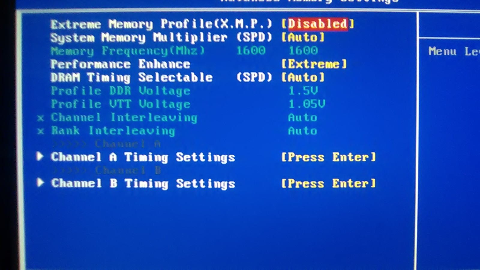

В SPD в BIOS по-умолчанию вот так:
Профиль XMP отключен.
Если менять вручную тайминги для 1866, то какие значения ставить? И всё же интересно, почему не запускается даже на своей частоте 1600, если включить XMP?

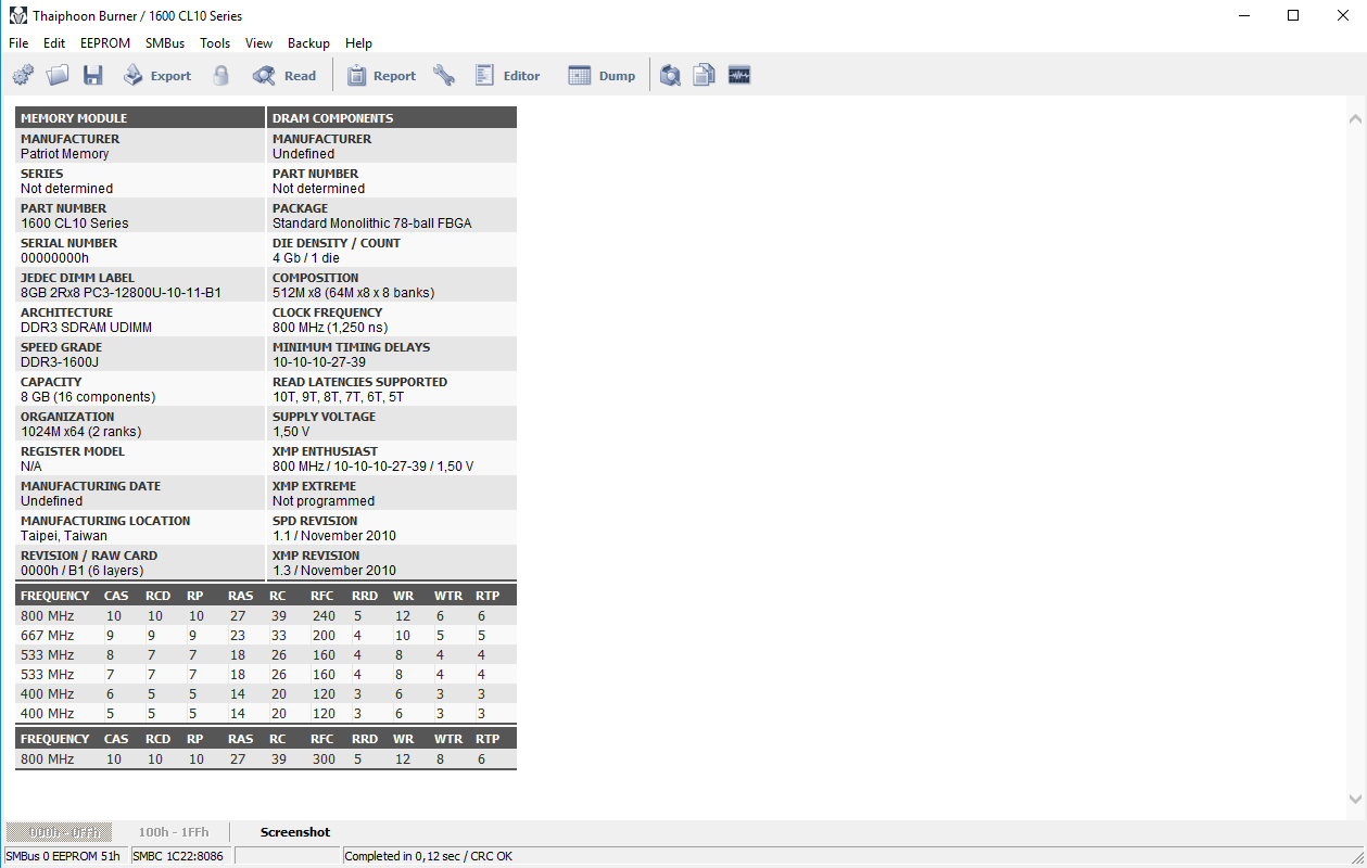

Нашла программу, но она чипы не определяет почему-то. Разбирать, чтобы глянуть не решусь, хотя комп. сама собираю-разбираю.
Может быть для 1866 и Patriot есть какие-то значения по-умолчанию, чтобы запустилось? Сложно угадать и хотя бы одна ошибка в значении, то может не запуститься, судя по статьям и форумам.
А ещё меня смутило, то, что все программы определяют память, как XMP 1.3, а Patriot заявляет о XMP 2.0... Или это из BIOS мат. платы версия берётся? Хотя по идее из SPD...

предполагаю, что это могут быть чипы собственного производства Patriot. XMP ревизия из SPD, да. Попробуйте поднять напряжение до 1.65 всё-таки

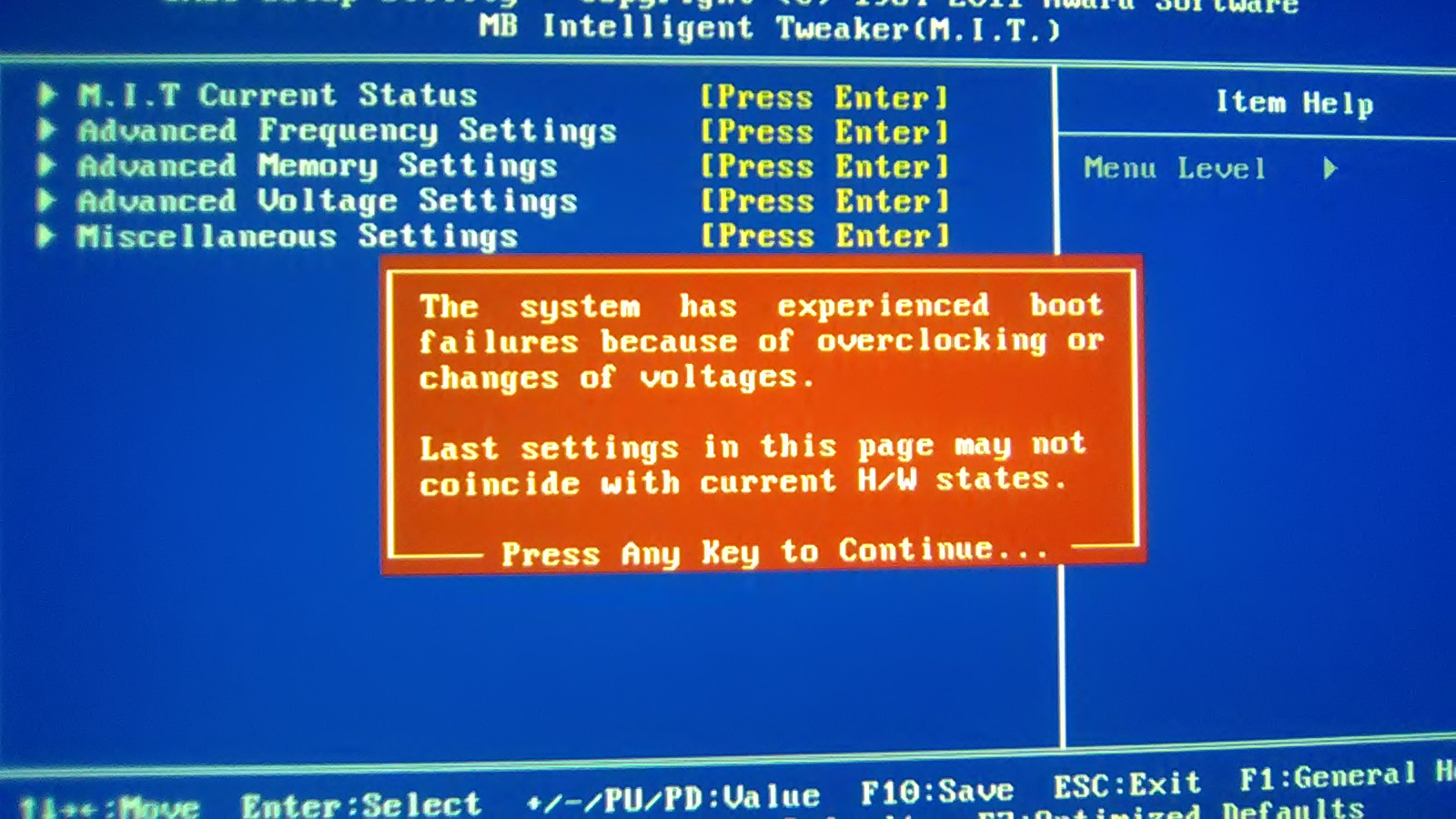

Значения напряжения в BIOS у меня такие:
Выставила 1.64 (фиолетовые страшновато как-то) и частоту 1866. Не запускается комп. После сброса BIOS стандартная табличка о фэйле (такая же и при активации XMP с любым напряжением).
Если поставить 1.64 и 1600, то запускается, но т-ра памяти на ощупь стала выше (прямо горяченькая).
Получается, что работает на своих 1.5 и 1600 по-умолчанию без XMP... Иначе никак. Стали приходить подозрения, что память Patriot, несмотря на красивую упаковку и охладители - полная чушь.
