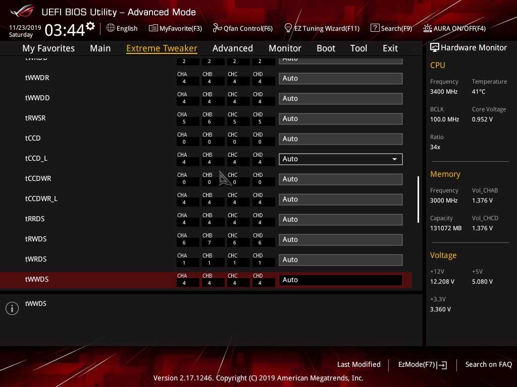

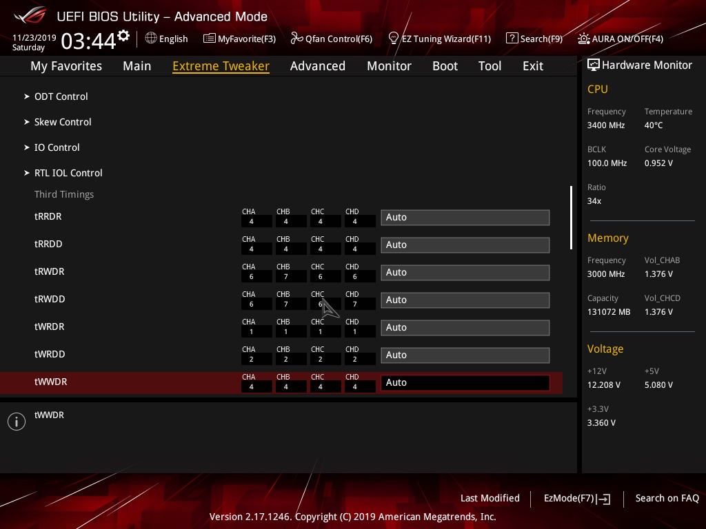

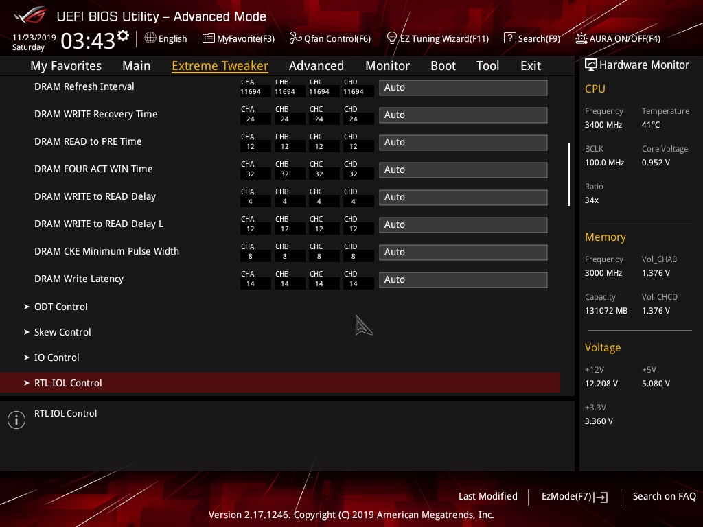

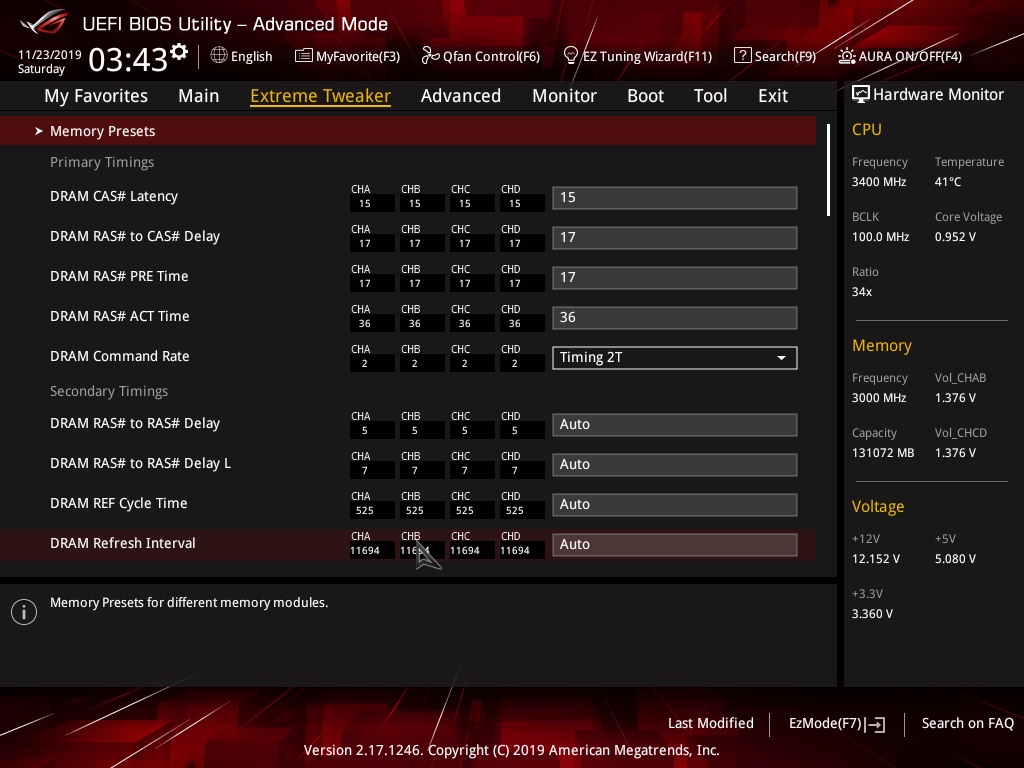

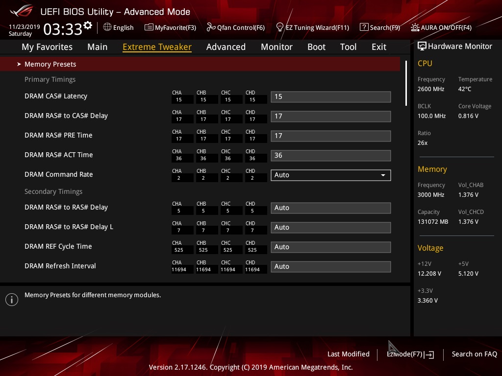

Tseries
Такая интересная ситуация с этой мб .
На deluxe x299 xmp профиль памяти ( kingston predator ddr4 16 gb ) работал прекрасно .
Купил Rampage VI Extreme Omega так как больше фаз питания для разгона 7980xe , обновил биос до последнего.
И получаю ошибки памяти в мемтесте и прайме95 при использовании хмп.
fatal error: rounding was 0.5 expecred less than 0.4
вот SPD скрин с UEFI.
Отправлено спустя 12 минут 26 секунд:
Уже не знаю куда копать
Рабочий сток
Вкладення
Tseries
сток
Tseries
xmp
Tseries
Ручная настройка ( все кроме основных и напруг в авто ) Да к слову материнка сама на 1.35 выдает такое.
Тут есть 1 интересный нюанс
tRRD 5
tRRDL 7
tWTR было 4
tWTRL 12
повысил tWTR до 6, до первой ошибки почти час прошел
до 7 же повысив ошибки сразу летели. в Memtest86 и prime95 ( в нем система при 6 вовсе зависла спустя примерно час)
На стоке гонял около 15 часов в мемтесте86 а также в праме задействовав все 128 .
Чесно не знаю куда копать на deluxe x299 все пахало а тут непонятно что не так.
