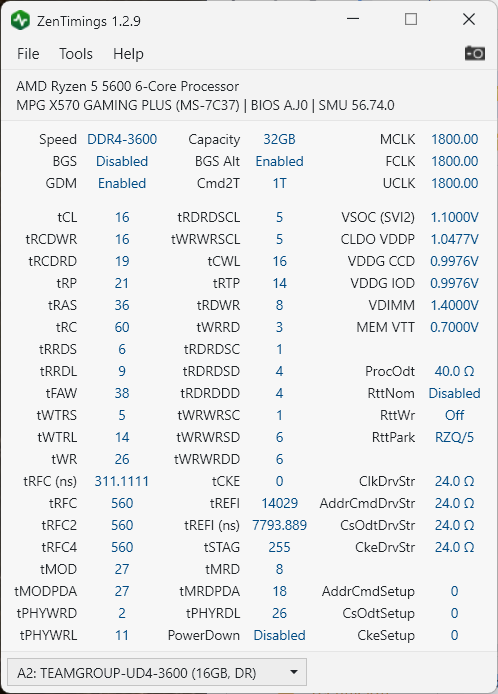

Как понять, SR или всё же DR? Радиаторы снимать не стал, но вроде как одноранг по толщине прокладок с одной стороны. По дефолтному tRFC в пределах 900 полагаю что Hynix MJR?
- спойлер
WalkMan

1Rx8
Відправлено через 2 хвилини 57 секунд:

vital9y
А чипы как определить, есть мысли? Хотелось бы с таймингами поиграться, пока всё что ниже 600 по tRFC, редко, но крашит игры
