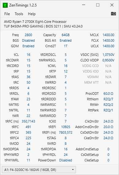

Кто-то может подсказать в чём проблема, при тестировании памяти на 3133 16-18-18-18-18-36 вылезла одна ошибка - может кто-то знает точную причину ошибки?
Зображення Зображення

Sp1ke: 22.10.2021 09:39 Кто-то может подсказать в чём проблема, при тестировании памяти на 3133 16-18-18-18-18-36 вылезла одна ошибка - может кто-то знает точную причину ошибки?
8 часов не норма кстати, если не ошибаюсь то 16гб должны за 1.5 часа проходить. тфав 16 или 24 поставить, ну и трефи нормальный
точную проблему вам не скажут, но как минимум на скрине с таймингами всё очень плохо
