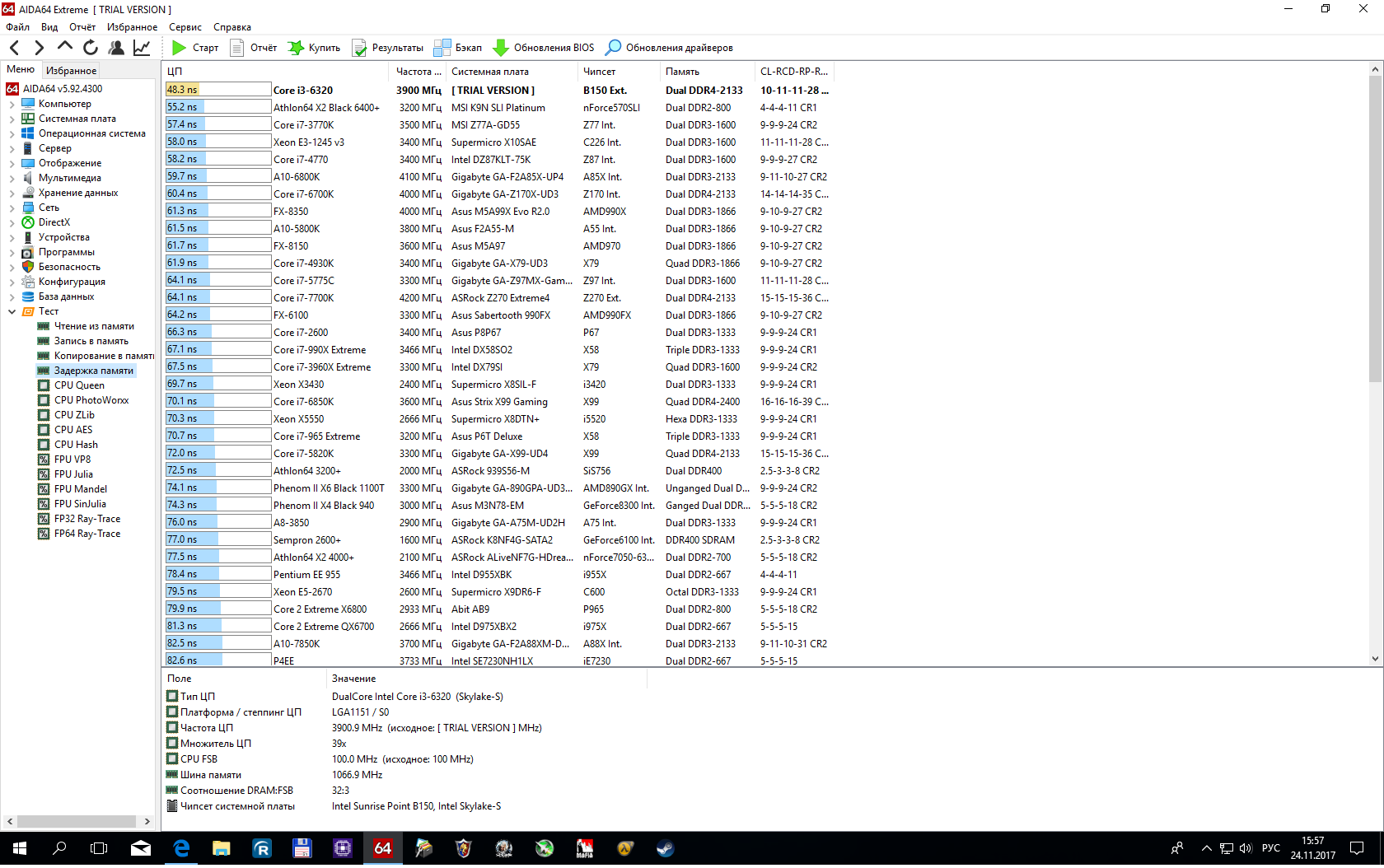

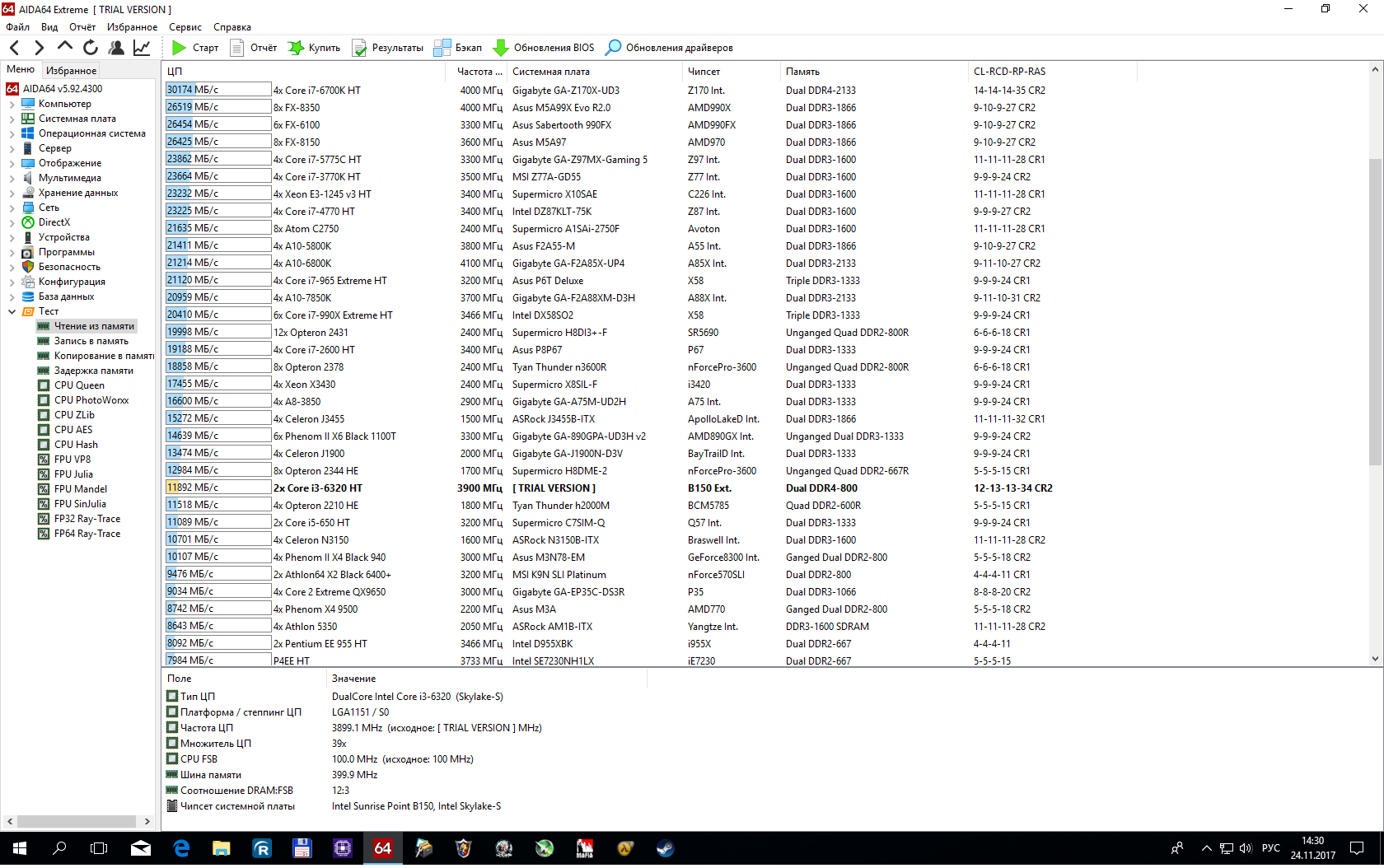

Народ, подскажите, пожалуйста, в программе CPU-z? При частоте памяти 2133, отображается в "DRAM Frequency" не 1065, а 400. То есть создается впечатление, будто память DDR4 работает на частоте 800MHz? Может я чего не понимаю. Поясните, пожалуйста.

Вот и AiDa64 на всяк случай.

Aibolit25
Загляни в биос и посмотри там значения частоты памяти. Для интереса можешь прогнать тест кэша и памяти в АИДЕ.
Aibolit25
Звідки: Харків
Вот для интереса. Просто смешно. Ей-Богу, ниче не понимаю.

madman
Звідки: Южный Парк Штат Колорадо
Aibolit25
Заходи в биос и там ставь руками 2133/2400MHz или ставь уже готовый ХМР профиль на свою память. Похоже, мать выставила 800MHz.

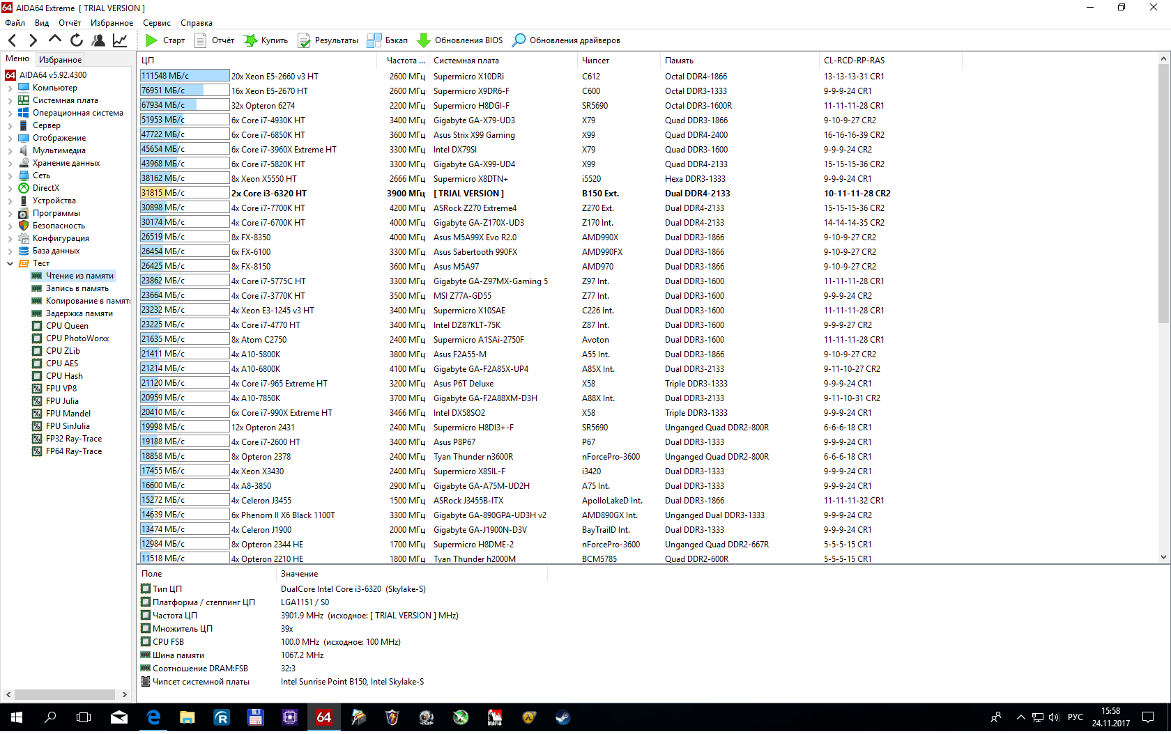

Aibolit25
Звідки: Харків
Все, всем спасибо!!! Всему причина была игра с таймингами. Я биос сбросил,и после того, как увидел вновь 2133МГц, по новому установил вручную тайминги. Наконец я в тесте Aida64 обошел i7-7700K !!!( А еще блогеры на Ютубе рассказывают что тайминги практически не влияют ни на что, только частота).

madman:Aibolit25
Спасибо :beer:
В общем, то ли память нормальная, то ли мать неплохая: Получилось стабильных 2133 х 10-11-11-28 - программы открываются просто молниеносно.
