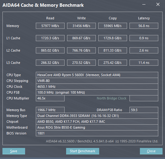

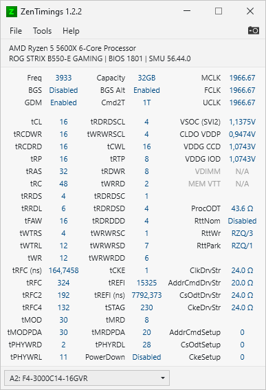

Недавно прибрел: G.SKILL Ripjaws V Series 32GB (2 x 16GB) DDR4 3000 CL14 F4-3000C14D-32GVR Samsung B-Die.
В интернете не так много информации и отзывов нашел, поэтому могу поделится только своим небольшим опытом. Из-за этого немного сомневался перед покупкой, но желание рискнуть победило)
В общем памятью лично я, очень доволен, так как она имеет замечательный разгонный потенциал по моему скромному мнению. Также мне удавалось добиться стабильного присета на частоте 3800 и таймингами 14-14-14-30, но тогда напряжения выходили за 1,5в - а на постоянку оставлять не хотел. Поэтому оставил так как на скринах, но для общего понимания думаю уже лучше чем ничего)
Также, я уверен что возможно добиться и более лучших результатов! Будучи более продвинутым оверклокером. Но с памятью DDR4 я знаком только несколько дней)) До этого сидел 9 лет на Intel 2600k, соответственно на DDR3.
В общем мои результаты ниже, только не бросайтесь камнями критики) Еще учусь)
P.S. Все стабильно в TestMem5 на экстремальном присете, просто еще раз ждать 2,5 часов не хотелось...

- Вкладення
- Тест AIDA64
- Мои частоты и тайминги
- Тайфун
- CPUZ
