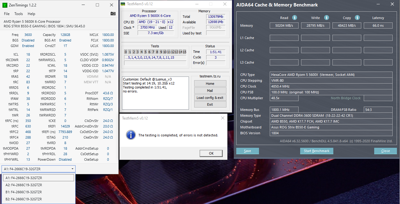

Той ренегат має 16-20-20 таймінги (ось тут його datasheet) там скоріш за все стоїть Hynix CJR/DJR. Але може повезти і будуть мікрони.Entar: ↑ 06.09.2022 01:45 Я правильно розумію, що ви натякаєте, що при помірному розгоні на них можна буде досягти кращих результатів, ніж на кінгстон ренегаті що йде 3600 c16 при його помірному розгоні, тобто я за 5000 грн отримаю більшу швидкість роботи пам'яті, ніж якщо придбаю кінгстон з "готовим розгоном" за +- ті ж гроші?
Приведу приклад:
- 3600 18-22-22-42 XMP = 50.2Гб, 66нс
- 3600 16-18-18-38 XMP = 50.5Гб, 59.5нс
- 3800 16-18-16-36 Tuned = 54.5Гб, 56.7нс
- 3800 16-17-16-32 Tuned = 56Гб, 55.7нс
Другий - Crucial Ballistix на 3600c16 ХМР профілю
Третій - звичайний розгон Crucial Ballistix до 3800с16 по калькулятору.
Четвертий - Samsung B-die. Ненапряжні 3800с16.
Ренегат буде мати швидкодію десь між першим та другим варіантом. При розгоні до 3800мгц, десь між другим і третім. Просто тому що Hynix CJR чіпи гірші за Micron rev.E.
