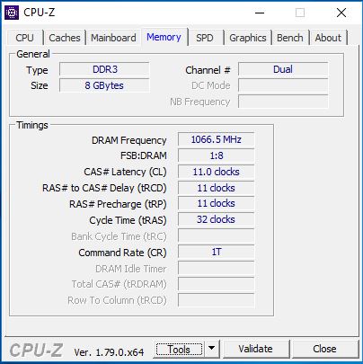

Треба порада, є профільна МП і ОЗУ - KHX1866C11D3P1K2/8G
Стало цікаво чи запуститься пам'ять на 2133, виставив режим в БІОСІ - 2133.
Вийшла така штука, це нормально чи не дуже ?

Не то шо смущає, просто стало цікаво на рахунок тайнінгів. З ростом частоти збільшуються таймінги, пробують їх хоча б на 1 такт знизити і буде взагалі ок
П.С, через 15 хв таких налаштувань пішов краш, щначить треба піднімати таймінги

Это как бы вполне естественно. Физическое время задержки-то не меняется, память как отвечала за сколько-то наносекунд, так и отвечает, а при большей частоте эти самые "сколько-то наносекунд" занимают больше тактов...iwojima:З ростом частоти збільшуються таймінги
