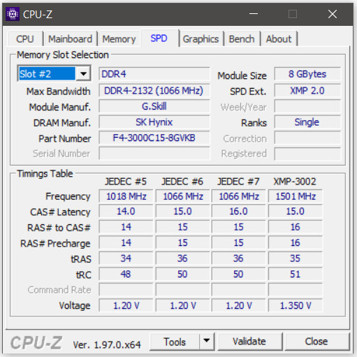

Прошу совета,друзья.
Сейчас имею 16Gb оперативы(2x8Gb) от G.Skill F4-3000C15-8GVKB которая работает так
Intel i5-9600k(поменяю на 9700 или 9900,если попадётся по хорошей цене), MSI Gaming Pro Carbon, Aorus 1080Ti
Бюджет до 5000-6000.
- спойлер
