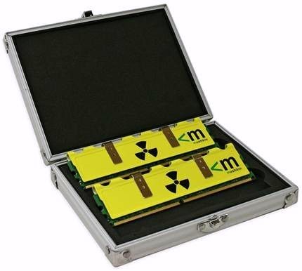

Роскажите о етой памяти?Есть варианты 1000мгц,1066.А как она по сравнению с аналогичным корсаром доминатором 1066?

Да уж,с корсаром доминатором сотрю никто не может потягатся.
. Просто мушкин и упакован хорошо,и внешне ничё так,да и цена не кусается.
По поводу 996599r то с виду крутая память!!!И цена за 4гб отличная,и правда интересно,неужели никто не купил?Ждём отзывов.
