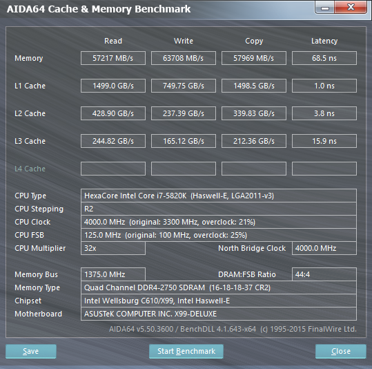

немножко освежу темку. На предмет того, а надо ли те 3000 по памяти?
Просто два скриншота.
Первый
Первый
- спойлер
- спойлер

З чого це? Не кожен проц точніше КП памяті може осилити певну частоту/тайміги таке буває. До речі із нових відериттів в чотирьох канальному режимі на 1333 7-7-7-20 набирає в сінебенч R15 більше чим при 1866 10-10-10-28 я коли побачив не повірив прогнав разів 4 тест. Стабільно менше на 50-53 cblKib:Первый раз слышу такой бред. Но вопрос глубоко не изучал, как говорится все возможно, но повторюсь, похоже на бред._koval:Просто попался экземпляр процессора, не держащий почти полуторакратный разгон контроллера памяти - да, такое бывает...

sensey Абсолютно нормальне явище. Є бенчі, які більш залежні від частоти пам"яті, а є ті , які більш "люблять" низькі затримки. Хоча результат залежить і від компоновки планок - односторонні чи двосторонні. Двосторонні швидші...
Кстати, так же и с процессорами. Иногда приходится сильно поднимать вольтаж на ядрах для того, чтобы перешагнуть следующие 100 МГц, но только перешагнул, как оказывается, что на этом же вольтаже можно все 200-250 накрутить.
Все индивидуально...
