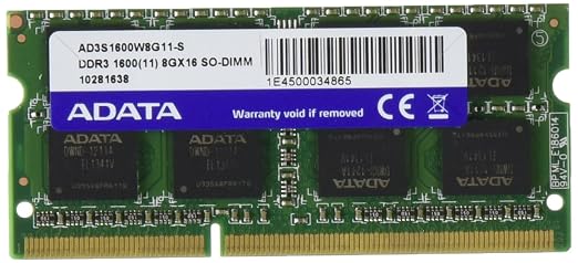

Ребят, такой вопрос- в ноутбуке сейчас установлено 2гб оперативной памяти. Ниже фото. Я хочу приобрести еще 2гб, но именно такой как на фото нету, имеется немного другая, по основным характеристикам соответствует но на ней больше "квадратиков". Совместимы ли эти планки?Зображення
Зображення
На вторую картинку особого внимания не уделяйте, взял почти рандомно, сама суть - совместима ли моя планка с меньшим кол-вом "квадратиков" с планкой у которой больше этих "квадратиков", или их больше т.к с другой стороны ничего нету?
Извиняюсь, что так тупо сформулировал вопрос))
KILOTOS
Звідки: Славутич
Квадратики - это собственно сама память. Если планка на 2 ГБ, то 4 квадартика это чипы по 512 МБ, а 8 - по 256 МБ, вот и вся разница.
В теории должно все работать, но на практике бывает, что планки не совместимы, но тут дело не в "квадратиках" :) Нужно все проверять на практике.
