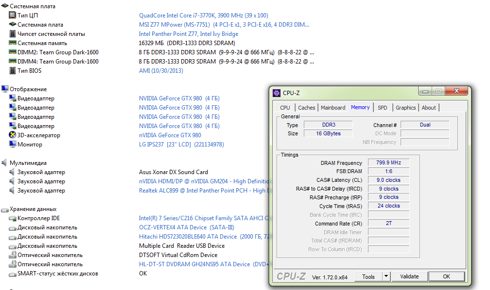

Собственно не могу понять, работает у меня память на частоте 1600 или 1333 MHz. Помогите понять! Заметна ли разница в производительности на таких частотах? Если работает на 1333Mhz подскажите как правильно настроить на 1600!
Память Team Group Dark-1600 2 планки по 8 гб.
Мать MSI Z77 M Power
Вкладення
Sergey771
Звідки: Днепр
Destroyer
то что ты выделил в "аиде", это частотные режимы с таймингами ( смотреть, нужно на вкладке - системная плата )
и да , она у тебя работает на 1600 (это видно по CPUz ,* умножай частоту на 2 )

Тут?

я не писал про SPD (это информация о профилях и режимах работы )

судя по CPU-Z у вас всё работает нормально ) на 1600мгц! (эффективная частота) 800мгц реальной)
см. пример мои 2400мгц(в биосе) (то есть 1200 умножаем на 2 )
