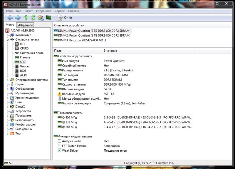

Есть три планки такие, встают на автомате в биосе в 667, хотя все - 800.
Как заставить работать на 800 ? Настраивать тайминги вручную как у кингстона ?

На 5-5-5-18 (разумный минимум для 800МГц) должны все запуститься.

В биосе есть подстройка принудительной шины памяти? Jetwey не юзал, но у многих матерей на P35 чипсете есть такая функция. Какие тайминги мать выставляет при установке всех модулей? Посмотреть это можно, сделав любой тест памяти во вкладке "Тест" в аиде

Есть такой пункт - DRAM Clock at Next Boot в Miscellaneous Control. Там значения авто и стандартный ряд, включая 800. Оно ? Вот авто и устанавливается 667 с этими планками.

Пробуйте методом тыка, выставляйте шину 800 принудительно, балуйтесь с таймингами вручную, если это возможно. Jetwey интересная контора
И проверьте тайминги аидой при установке всех модулей в режиме авто, возможно мать их занижает, следовательно шина уменьшается.

Там 3 планки: PQ 2 Гб, PQ 1 Гб и кингстон 2 Гб, все 800.
Ставлю двухгиговые кингстон и pq в один канал, а гиговую в другой, включает дуал.
Как только увижу - отпишу.Какие тайминги мать выставляет при установке всех модулей?
А если завышу шину до 800 через DRAM Clock at Next Boot и компьютер стабильно будет работать, можно уже будет не трогать тайминги ?

Думаю да, стабильно, но мать интересная, она может завысить тайминги до 6-6-6-18, потому что Kingston так захочет, но если в биосе есть установки таймингов, можно будет откатить вручную до 5-5-5-15 при шине 800. Говорю же, пробуйте, не бойтесь. Расположение памяти сделайте как я указал. Удачи

Если Kingston не захочет работать на 800 при 5-5-5-15, юзайте систему при 6-6-6-18. Ничего страшного, памяти ведь больше.
