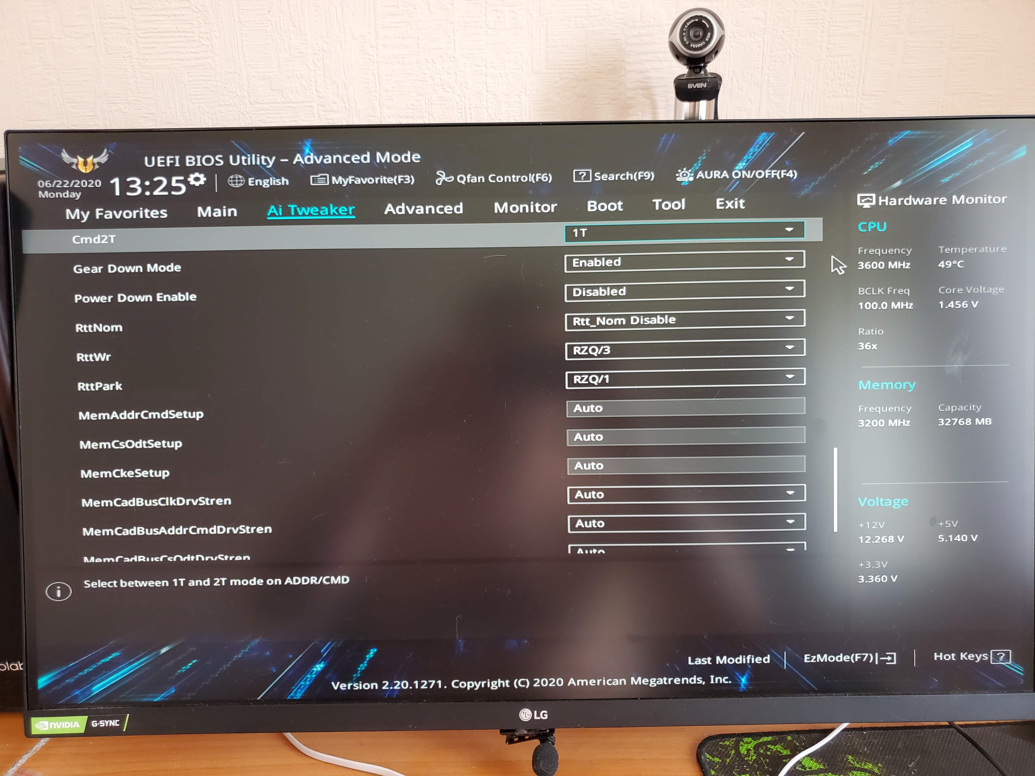

SoC вольтаж выставляли? Поставьте 1.1в пока не найдете стабильную частоту. Потом можно поэтапно снижать попробовать.
GDM, procODT, RTT_*, CAD_BUS_* - вы все это тоже в биосе меняли как в табличке или все на авто стоит ?
У вас доска TUF B550 или все же TUF B450?
Биос на плате обновили до последнего?

B550, вчера с розетки приехала.
Отправлено спустя 26 минут :
Биом последний.
Прописал все руками, 3400 не стартует, только 3200
авто, сейчас буду прописыватьGDM, procODT, RTT_*, CAD_BUS_* - вы все это тоже в биосе меняли как в табличке или все на авто стоит ?
Биом последний.

В асинхронном режиме FCLK работает на 1800 без проблем, как мне кажется вряд ли проблема в SOC

MemCadBus* на скриншотах это тоже самое что CAD_BUS_* из калькулятора.

У вас в калькуляторе выбрана материнка 4хх, я бы выставил 5хх.
Пробуйте разные комбинации CAD_BUS, возможно procODT тоже разные перебрать стоит.
Попробуйте есть ли старт на 3333мгц. Всегда ставьте синхронно FCLK c памятью.

сравнил, абсолютно одинаковые значения.a_z_z_y:BlackPhantom
