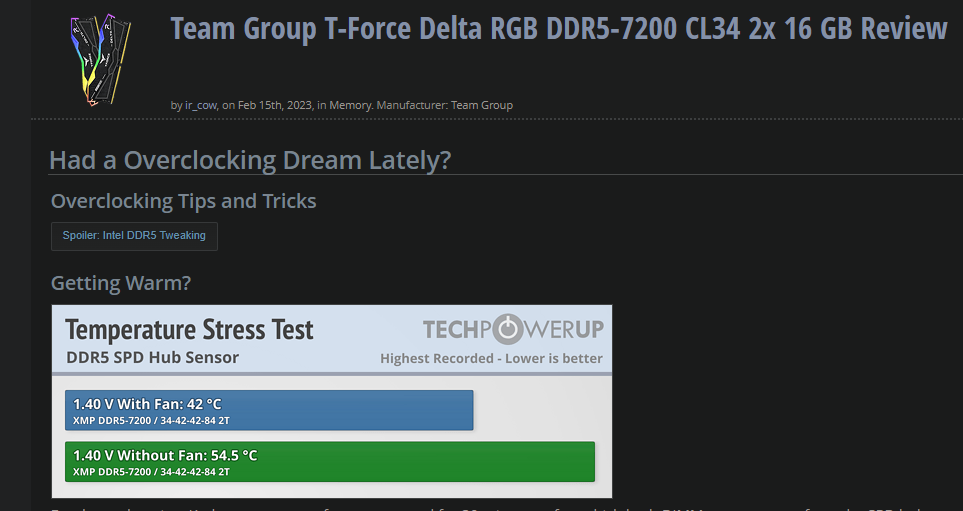

G.Skill Trident Z5 як на мене, середній рівень, не топ точно.
Через те що виробник зажлобився покласти термопрокладку різниця з активним обдувом і без просто колосальна.
Ось на прикладі Team T-Force Delta RGB DDR5-7200 CL34 де є термопрокладка, як має бути
Бачимо не такий великий розрив з активним обдувом чи без. А також навіть без обдуву температура нормальна для стрес тесту.
Це при тому 1 плашка T-Force важить 49 грам, г.скілл 59 грам, відповідно трохи важчі радіатори.
Тому розглядати G.Skill Trident Z5 як високочастотні плашки, якщо немає активного охолодження я б сказав не бажано.
А для АМД з частотою 6000 там взагалі без різниці які радіатори.
Навіть G.SKILL Flare має норм температури :)
Але як видно без термопрокладки PMIC коливання температури більше 20 градусів. З нею було б 10-14 різниці від встановлення обдуву.

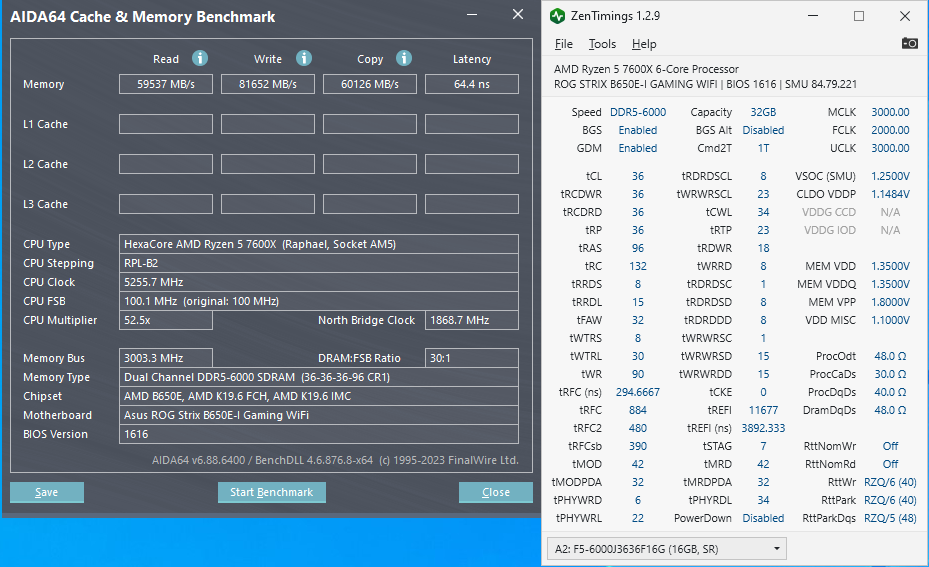

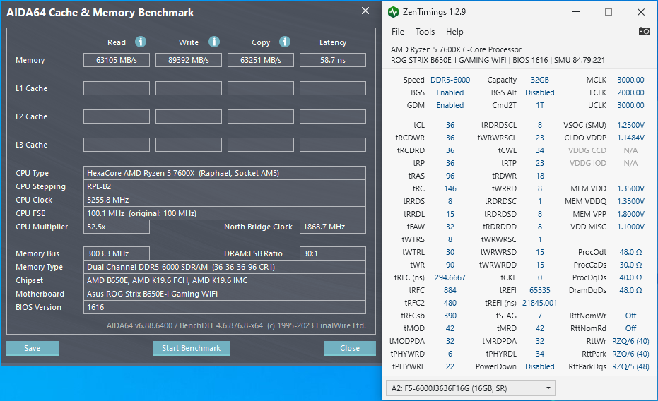

6000c32 з AMD EXPO профілем. Можна подивитися на 6000с30. Чіпи однаково будуть Hynix M-die.
На асус в біос ще є профіль EXPO Tweaked - по факту це EXPO-1 та tREFI на макс викрутили. Рекомендую його ввімкнути одразу :up:
Ось результати на 6000с36 оперативці:
EXPO 1
EXPO 2
EXPO Tweaked
