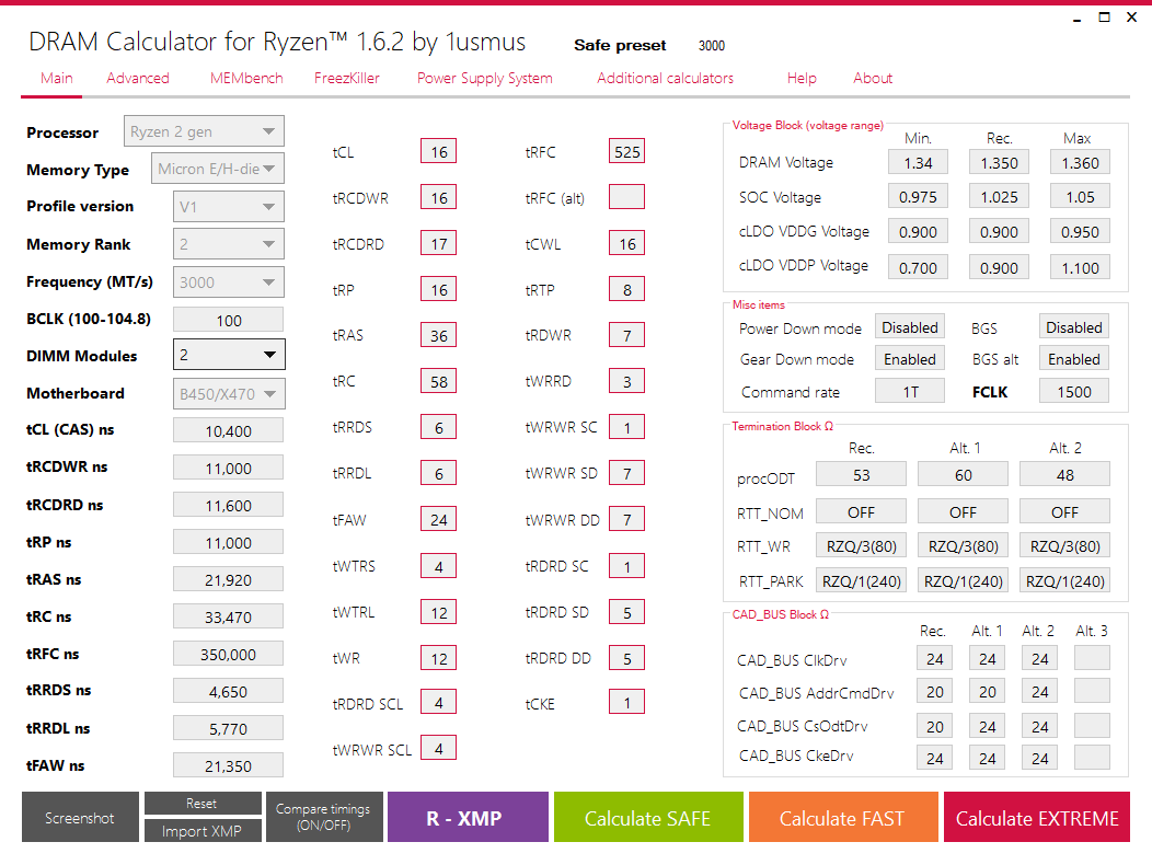

Прошу помощи для настройки памяти под Райзен R5 3600!
Память брал с Али когда разница с нашими ценами била почти 2 раза, самсунг так не нашел по адекватной цене.
Память такая -Gloway International TYA4U3000E16081C DDR4-3000 (Micron stepping 00h )
тайминги с aida 16-18-18-38 (CL-RCD-RP-RAS) / 60-526-391-241-8-6-35 (RC-RFC1-RFC2-RFC4-RRDL-RRDS-FAW).
По отзывам она хреновенько гонится ( 3200 и то не у всех), да и не вижу смисла больше 3000, так что уменшить тайминги будет в самий раз.
Скрини с тайфуна по памяти, не пойму что за чипи, вроде как H-die. И еще нюанс одна планка Dual другая Single rank.
Прикинул по райзен калькулятору тайминги, там 2 профиля Safe и Fast, начинать с бистрого (fast)?
Буду раз замечаниям и предложениям. Спасибо!

Оставлю для статистики:
Gloway International TYA4U3000E16081C DDR4-3000 (Micron stepping 00h ) - стабильно Dual DDR4-3133 16-17-16-36 CR1.
