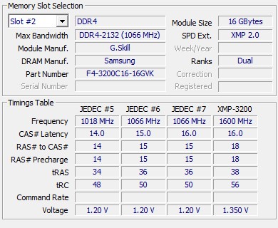

Народ, купил себе 2 плашки G.Skill 16Gb F4-3200C16S-16GVK Ripjaws (две по 16)
Думал там Хуникс , но удивился увидев Самсунг
В общем покопаю как будет время, т.к. память у нас стоит 2к гривен, что очень "вкусно" , тем более с местной гарантией.
Вот данные вшитого профиля:

Klon
CG graphikos fan
- Звідки: Украина
WalkMan
окей, сделал, если что-то скажете про память буду благодарен, тк в этом не разбираюсь
Вот погуглил что продает производитель в этой линейке, и похоже что все просто отличается зашитыми таймингами и напряжением...
Надо попробовать руками выставить и затестить.
- спойлер
