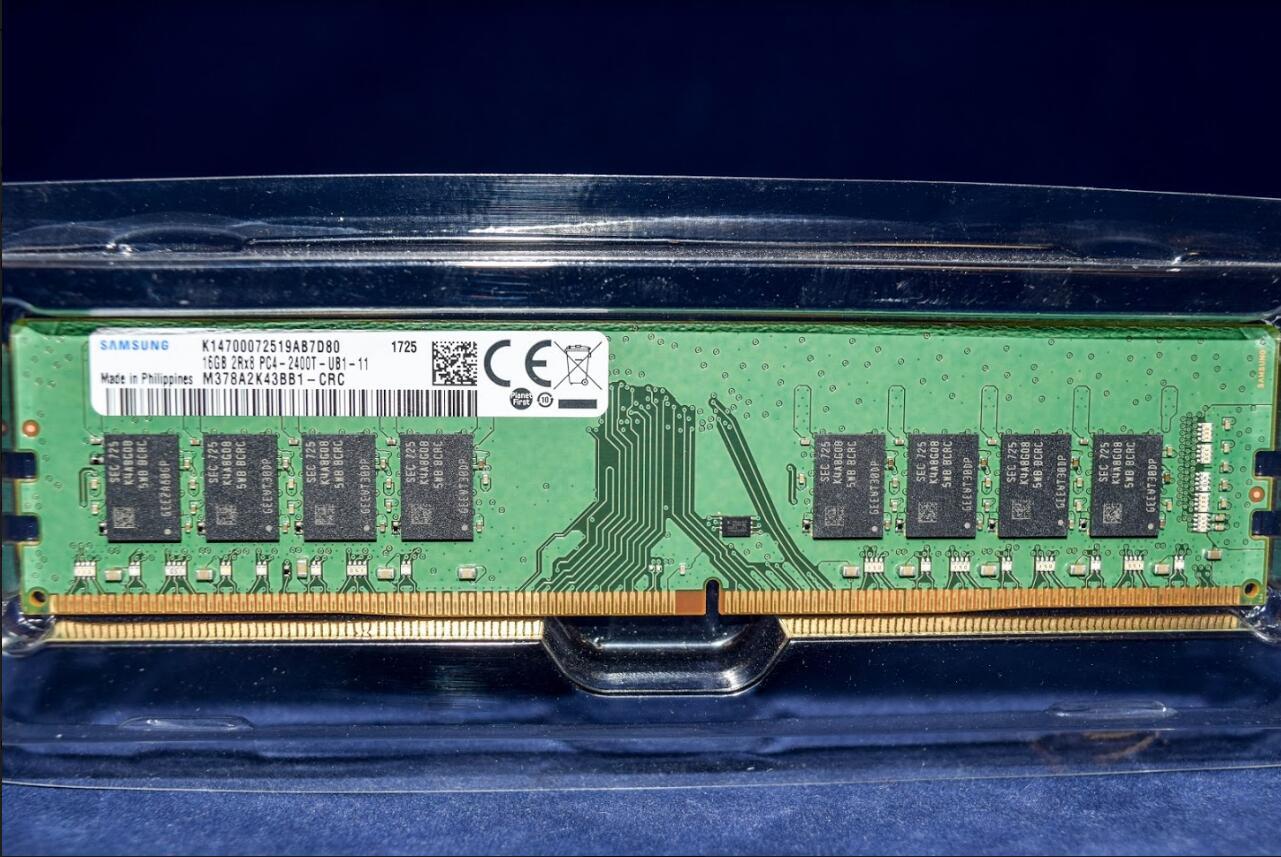

У одного комплекта 2x8Gb 2133 M378A1K43BB1-CPB надпись слева частично под наклейкой:
Зображення
У комплекта 2x16GB 2400 M378A2K43BB1-CRC надписи не видно вообще:
Зображення
Нашёл в инете по маркировке ещё вот такое фото с наклейкой посередине:
Зображення
То есть эта надпись у меня полностью под наклейку ушла.
