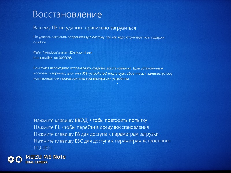

Добрый день. Купил память G.SKILL Ripjaws V F4-3600C19D-32GVRB. После установки показало только 1 плану, подумал недожал с одной стороны и переставил по новой. Со 2-й попытки показало уже 2 планки, но винда не загружалась
Проверил шнуры на жесткий - не помогло. Только как откинул жесткий и переподключил от других портов с другими шнурами - винда загрузилась. А после пришли разные бсоды.
Запустил утилиту проверки памяти вин 10 выдало ошибку, и после уже ставил и проверял по 1 планке в одном и том же слоте. Одна планка прошла тест, другая выдала ошибку и сообщение "Память компьютера проверена с помощью средства проверки памяти Windows; обнаружены аппаратные ошибки. Чтобы выявить и устранить ошибки, обратитесь к изготовителю компьютера"
Сидел на одной (рабочей планке) несколько часов без вылетов и винда без проблем загрузилась. На другой с 3-й попытки винда загрузилась и при попытке открыть приложение зависла.
После уже проверял memtest86 - одна планка выдала
, другая прошла нормально
Как я понимаю 1 планка нормальная и 1 бракованная :weep: По результатам теста, хоть приблизительно, можно понять какого рода брак?
P.S. Кто-то имел опыт возврата товара на newegg.com?

Отправлено спустя 5 часов 44 минуты 41 секунду:
В общем написал в техподдержку, жду что скажут.
