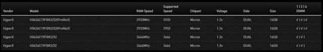

Доброго времени суток.
Помогите разобраться. Планирую собрать системник:
- 8700к
- MSI MPG Z390 GAMING PRO CARBON
- Kingston 32 GB (2x16GB) DDR4 3466 MHz HyperX Fury Black (HX434C19FBK2/32)
- Памяти изначально будет 32, потом увеличить до 64Гб.
Вопрос:
В спецификации к материнской плате написано, что память эту поддерживает на чистоте 3400 только в 1 и 2 планки, а в 4 - на 2933. Или я неправильно понял?
Есть ли шансы что все четыре планки заработают на 3400 или лучше сразу купить с более низкой частотой?
https://www.msi.com/Motherboard/support ... port-mem-3
Зображення
WalkMan
Kassad
Це список перевіреної памяті, а специфікація підказує, що плата підтримує память в розгоні 4400MHz. Тому, так, ти невірно зрозумів.
