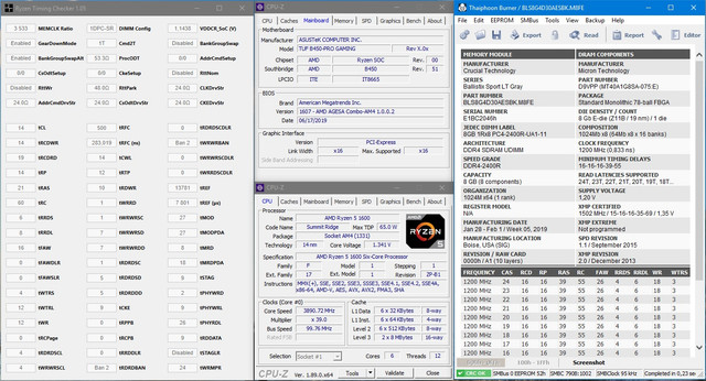

У меня данная память работает 3533(14-19-14-21) с ryzen1600
horek2503
Понял, спасибо большое за совет!
Значит возьму этот белый баллистикс на микроне! :beer:
Был g.skill 3000 rapjaws 15-15-15, но не успел взять, ушла.

SeRa: У меня данная память работает 3533(14-19-14-21) с ryzen1600
Думаю многие форумчаны были бы благодарны, если б Вы выложили скрины со всеми таймингами, частотами R1600 и названием материнки :up:

SeRa
Звідки: Ровно
Напряжение на память 1.42v, мать Asus TUF B450-Pro Gaming, процессор ryzen 1600(3.9Ghz) 1.35v
