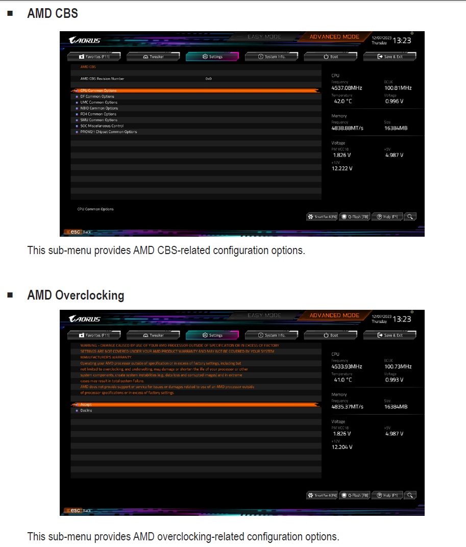

AndP: 31.03.2024 18:47 Не могу понять, почему напряжение VSOC разное, в Z-тайминг и в БИОС?
https://ibb.co/HBFqTNJ
https://ibb.co/V9fLVPD
Просмотри полностью CBS & Overclocking меню, особенно просится SOC Miscellaneous Control
Там есть еще опции регулировки напруги СОКа. Возможно оставили там не на авто и поэтому не получается регулировать в обычном меню.
Если там везде авто, то можно выставить там (впрямую в агезовских настройках) и тогда будет точно регулироваться. Но лучше найти где там мешает...

Все в авто и в AMD Overclocking и в Miscellaneous
Ну можно регулировать сок и из агезы напрямую, чуть менее удобно, но суть та же. Другое дело, что если не будет регулироваться напряжение и оттуда, то тогда это неисправность (лучше если гарантийный случай).

Настроки агезы все равно доминируют над настройками биоса/уэфи гиги. Попробуй менять пока в агезе и получить нужный себе результат. А в будущем биосе возможно гигабайт исправит, но странно почему на это не жалуются "куча" потребителей гиги.
