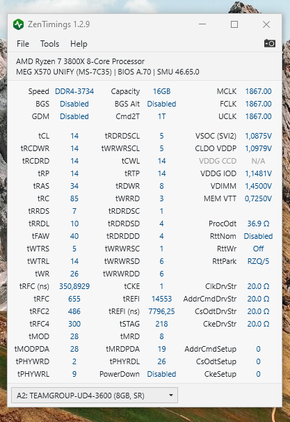

PhoenixTMS
Гляньте, кто разбирается, что не так?
Вкладення
a_z_z_y
Звідки: HWBOT OC Team
PhoenixTMS
ZenTimings в студію

PhoenixTMS
a_z_z_y
Вкладення
a_z_z_y
Отак спробуйте:
RAS=32(28)
RC=46(42)
RRDS/RRDL=4/4
FAW=16
WTRS/WTRL=4/12
WR=12
RFC=256
RDRDSCL=4
WRWRSCL=4
RTP=9(8)
WRRD=1
У дужках бажані значення.
