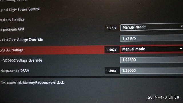

+, - это смещение относительно базового значения типа было 0.5 ставим +0.2 = борода может выставить вольтажи до 0.7
Qzet
У меня получается в сок есть авто,Marvin Nox:Qzet
Manual mode тут я регулировать ничего не могу
И есть Offeset mode там где + и - в графе "знак режима смещения VDDSOC"
