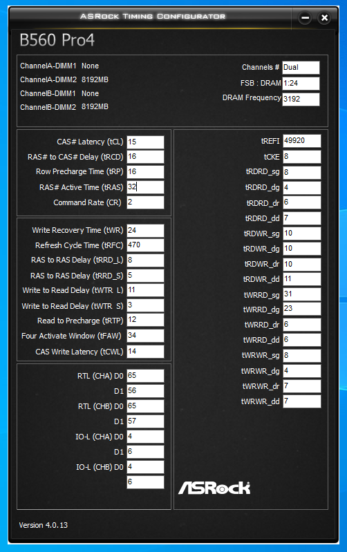

здравствуйте, пару дней назад собрал сборку на i5 10400f asrock b560 pro 4 и crucial u4 3000. до этого с новыми асроками дело не имел.
в общем, проблема появилась с разгоном памяти. выставляю в биосе 1.2 напряжение на контроллер памяти, 1.4 на память. пытаюсь запустить память сначала с высокими таймингами на 3466. не запускается. она в принципе выше 3200 не запускается с относительно высокими таймингами (16-20-20-40). хотя до этого работала на х470 с райзеном 3100 на 3533 16-19-19-38 1.4В. в итоге сегодня получилось немного ужать по таймингам, и все(
везде, у кого кометлейки/рокетлейки u4 берет спокойно 3600+ с хорошими таймингами и задержками. прошу помочь, как запустить данную память на кометлейке с хорошими таймингами? или может плата асрок не очень? (последнюю прошивку биоса уже поставил)

nkarton: ↑ 03.12.2021 13:23плата асрок не очень
![teacher :teacher:](./images/smilies/teacher.gif)
Andikho
- Звідки: Україна
nkarton
Имел честь четыре асрока лицезреть - б350 про4, б450 про4, какую-то древнюю на ам3 и еще х370, вроде тоже их была. На всех был очень паршивый разгон памяти. Ну как паршивый - его не было.
