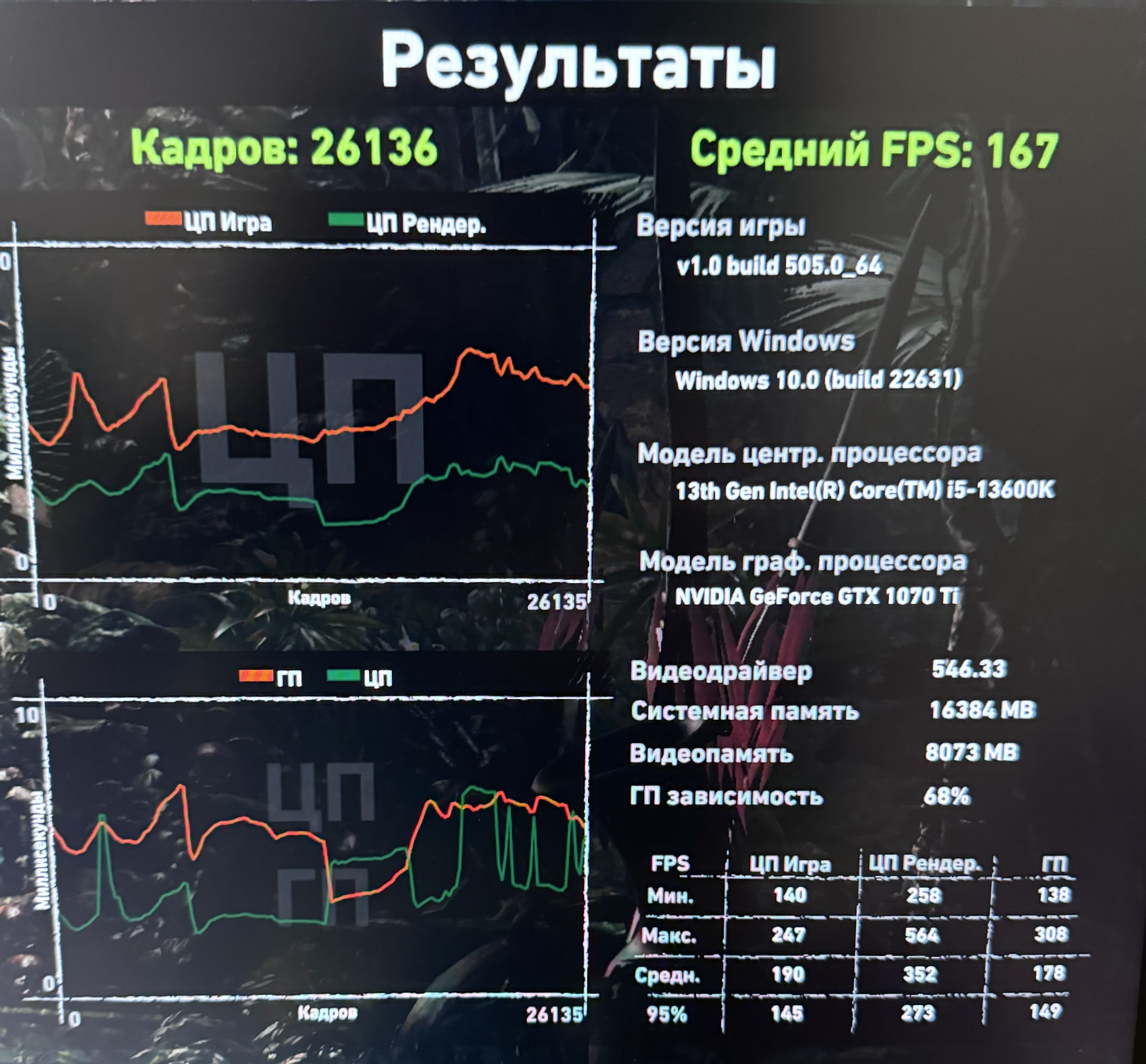

snapdragon999: 20.03.2024 22:35 и что тебе дал переход с ддр4 на ддр5, сколько фпс в среднем ?
Вот
Вкладення
ddr 5 7200
ddr 5 7200
ddr 4 3200
ddr 4 3200
ddr4 3800
ddr4 3800
molla
Pryanik: 21.03.2024 10:14
Вот
Но здесь упор в карту, с новой картой значения будут другими :up:
snapdragon999
Звідки: UA
molla: 21.03.2024 10:20
Ну да, карта и проц не i7, i9. Я думаю на том железе нету смысла в 7200 частоте, можно и на 6000 юзать, те же fps будут.Чисто пооверклочить поприкалываться :laugh:
