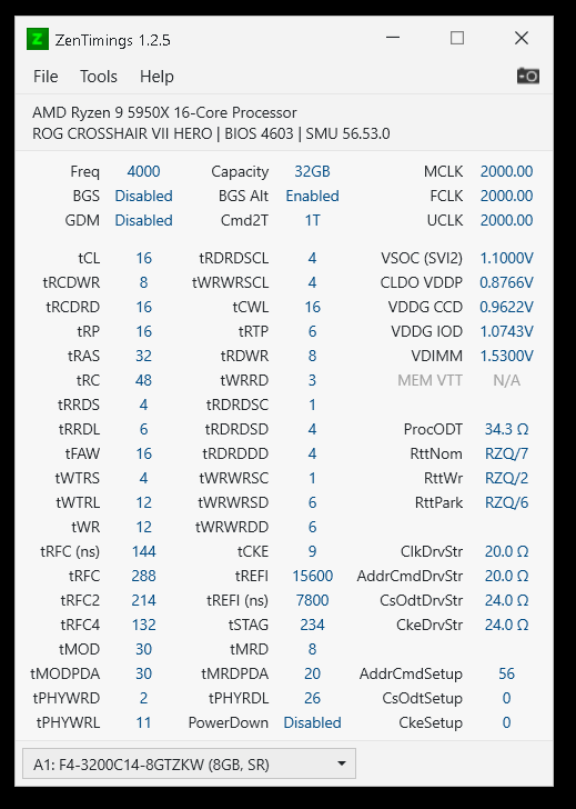

І де ж скрін?Alexandrro: ↑ 30.10.2023 18:27Не было времени заниматься этим вопросом, сейчас появилось.
Скачал программу, и в ней такие значения (настройки по умолчанию АВТО, я ничего не менял).
А должна память работать, по спекам производителя, на 4000 mhz 18-22-22-42 v1.35

Оказывается забыл прикрепить его в том сообщении )a_z_z_y: ↑ 31.10.2023 10:52І де ж скрін?Alexandrro: ↑ 30.10.2023 18:27
Но уже, получается, неважно.
vltk был прав.
переставил планки местами и всё сразу стартануло на 4000 и заявленных таймингах.

Перевірте яка частота IF, я б краще на 3800мгц частоту оперативи оріентовувався але при 1:1 співвідношенні.Alexandrro: ↑ 31.10.2023 11:18 vltk был прав.
Alexandrro
что такое IF? и зачем понижать частоту, если штатно всё работает на 4000 ?a_z_z_y: ↑ 31.10.2023 11:54Перевірте яка частота IF, я б краще на 3800мгц частоту оперативи оріентовувався але при 1:1 співвідношенні.Alexandrro: ↑ 31.10.2023 11:18 vltk был прав.
a_z_z_y
- Звідки: HWBOT OC Team
IF=Infinity FabricAlexandrro: ↑ 31.10.2023 13:15что такое IF? и зачем понижать частоту, если штатно всё работает на 4000 ?a_z_z_y: ↑ 31.10.2023 11:54
Чому синхрон для райзенів краще - теж можна почитати, при бажанні

Почитал. Интересно.a_z_z_y: ↑ 31.10.2023 16:45IF=Infinity FabricAlexandrro: ↑ 31.10.2023 13:15
Чому синхрон для райзенів краще - теж можна почитати, при бажанні![]()
Получается мне нужно FCLK увеличивать до 2000?
Я так понимаю, что тогда процессор может не стартануть и биос просто сбросит его настройки как когда память не стартует? Или такими манипуляциями можно как-то навредить процессору?

Alexandrro
Процессор чаще всего стартанет, попортиться (даже за три года пользования) и сгореть тоже не может. Но внизу HWinfo при запущенном тесте памяти с фслк=2000мгц, надо смотреть, что не было корректируемых ОС ошибок (что ухудшит летенси по сравнению с вариантом синхронными 3800
3800). В правом углу зентаймнг должно стать так (было на моей предпредыдущей системе с 4 планками памяти - у вас будет легче намного при 2х планках)

Зіпсувати проц (як і будьякий інший чіп) можливо хібащо ви накинете забагато вольтажу.Alexandrro: ↑ 31.10.2023 18:02 Почитал. Интересно.
Стосовно FCLK, то золотою вважається 3800мгц по mem та 1900 по fclk. Є проци які і 1900 не беруть, а є виключення які стабільні на 1966 і навіть 2000.
У мене на материнках асус якще перегнути з fclk був нестарт системи що доводилось біос батарейкою зкидати. Сам чомусь він відновлюватися не хотів

4000с16 на 1.53в це якось забагато для бідай.
В мене 3800с14 робить з трохи меншим вольтажем, а для с16 взагалі достатньо 1.33в.
Це я про 3800мгц, на 4000мгц буде звичайно більше але ж ніяк не +0.2в.
